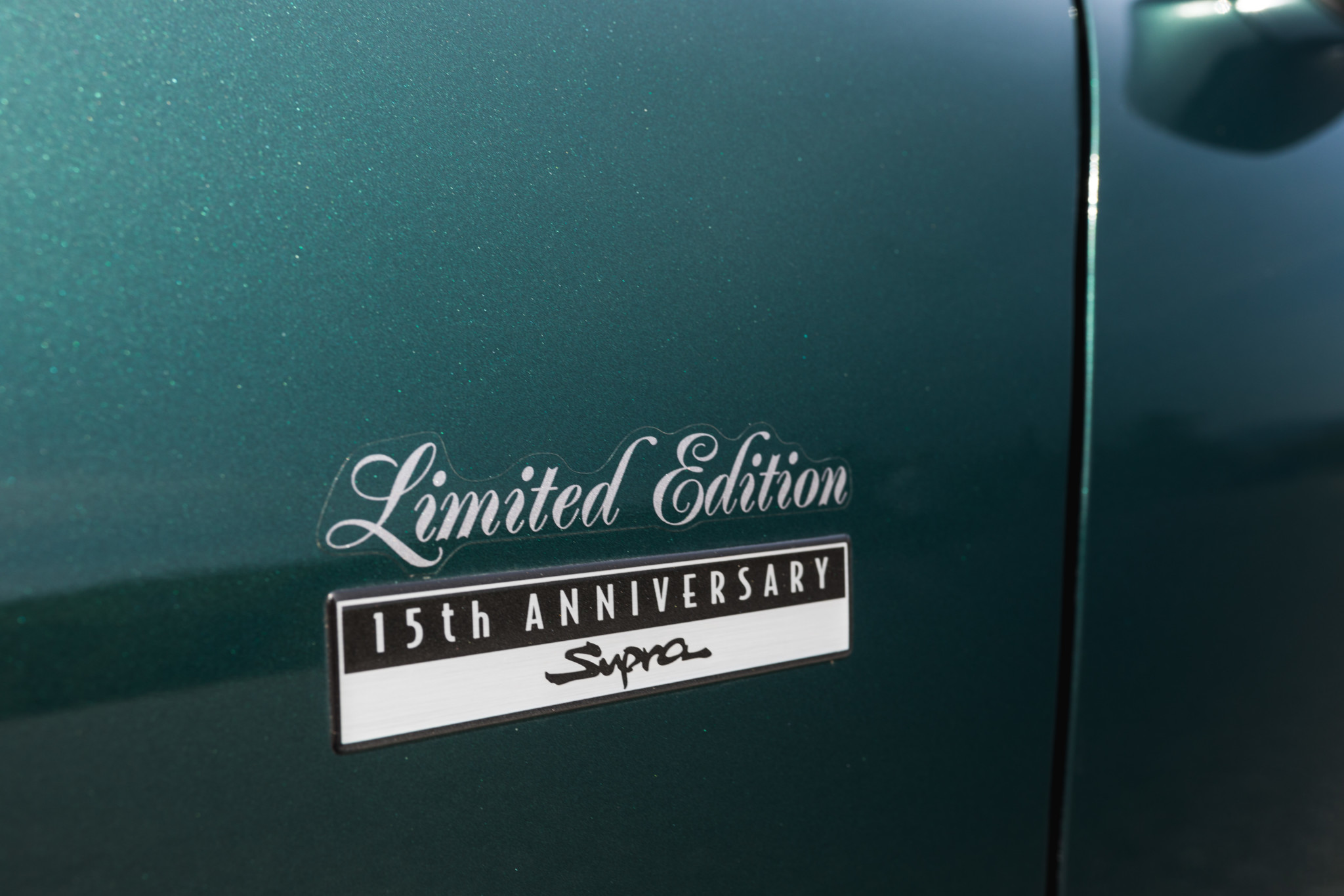

Würde man jetzt komplett auf 97er US-Spec umnauen, würde die 15 Years Anniversary Embleme noch fehlen.

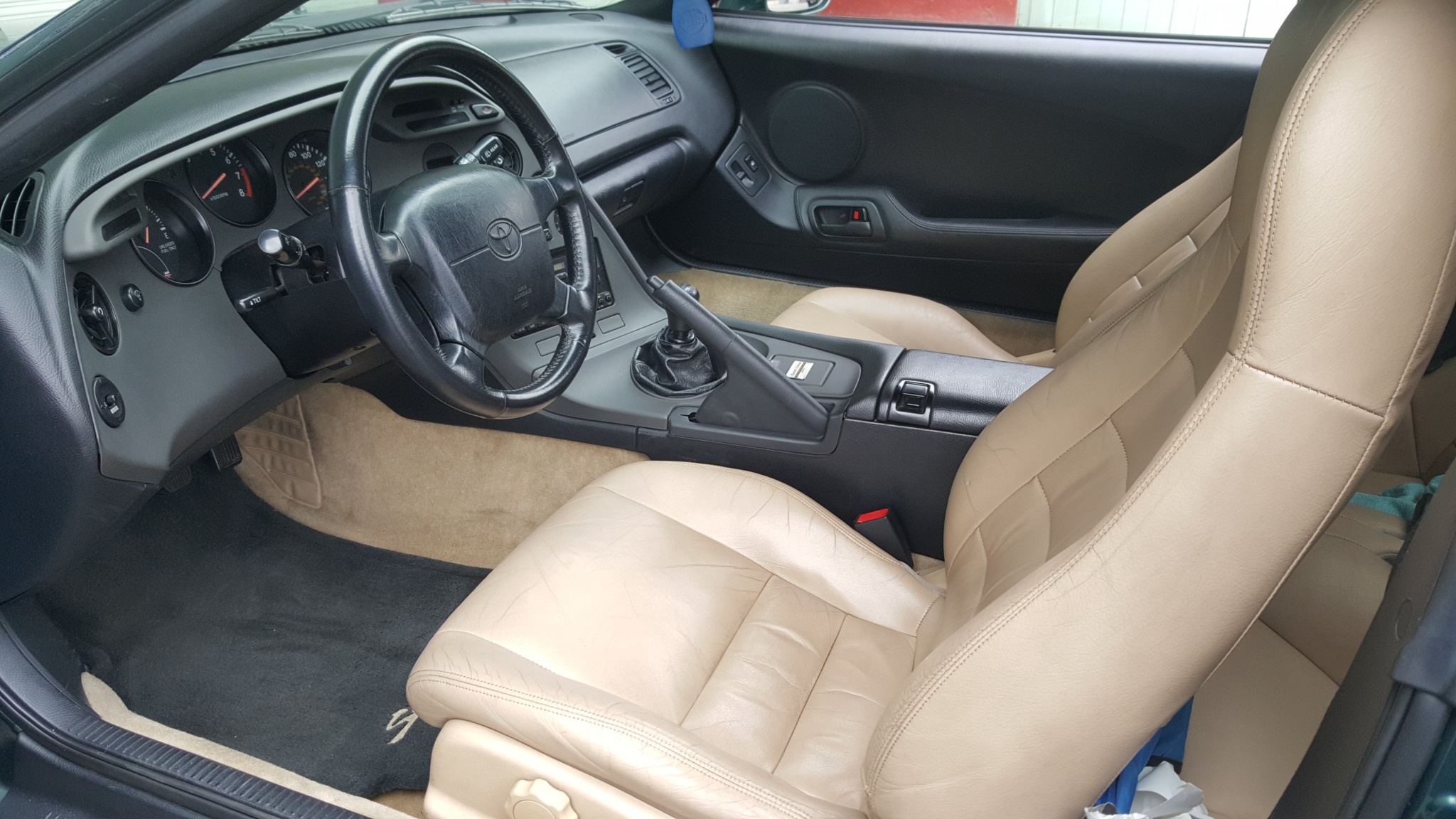

Immer raus mit der Sprache! Ich bin offen für Vorschläge, natürlich alles nur mit originalen Teilen. Der 15 Years Anniversary wäre ein absoluter Traum, alleine die Embleme sind der Hammer (nur dann müssten die seitlichen Blinker weg...das möchte ich nicht). Ich weis schon, dass der Teppich eigentlich auch beige sein sollte, aber das finde ich jetzt nicht schlimm. Den Heckwischer finde ich auch nicht so schlimm, da ist mir der originale Lack mehr Wert als einen Wischer auf der richtigen Seite. :| Der Plan ist so viel wie möglich auf Facelift umzubauen, wie Lenkrad und Dash Panels (falls ich bezahlbare finde). Oder kann man die vom VFL einfach im richtigen Farbton lackieren lassen?
Ansonsten ist der Umbau wirklich sauber gemacht, auch im Motorraum ist nichts gepfuscht. Wenn es klappt nächstes Jahr, dann könnt ihr euch bei Treffen einen Eindruck davon machen.

Wenn du auf das 97er 15 Years Anniversary gehen möchtest, gebe ich dir hier ein paar wichtige Details.
Logo: Da du deine Kotflügel so lassen möchtest, überspringen wir diesen Punkt.

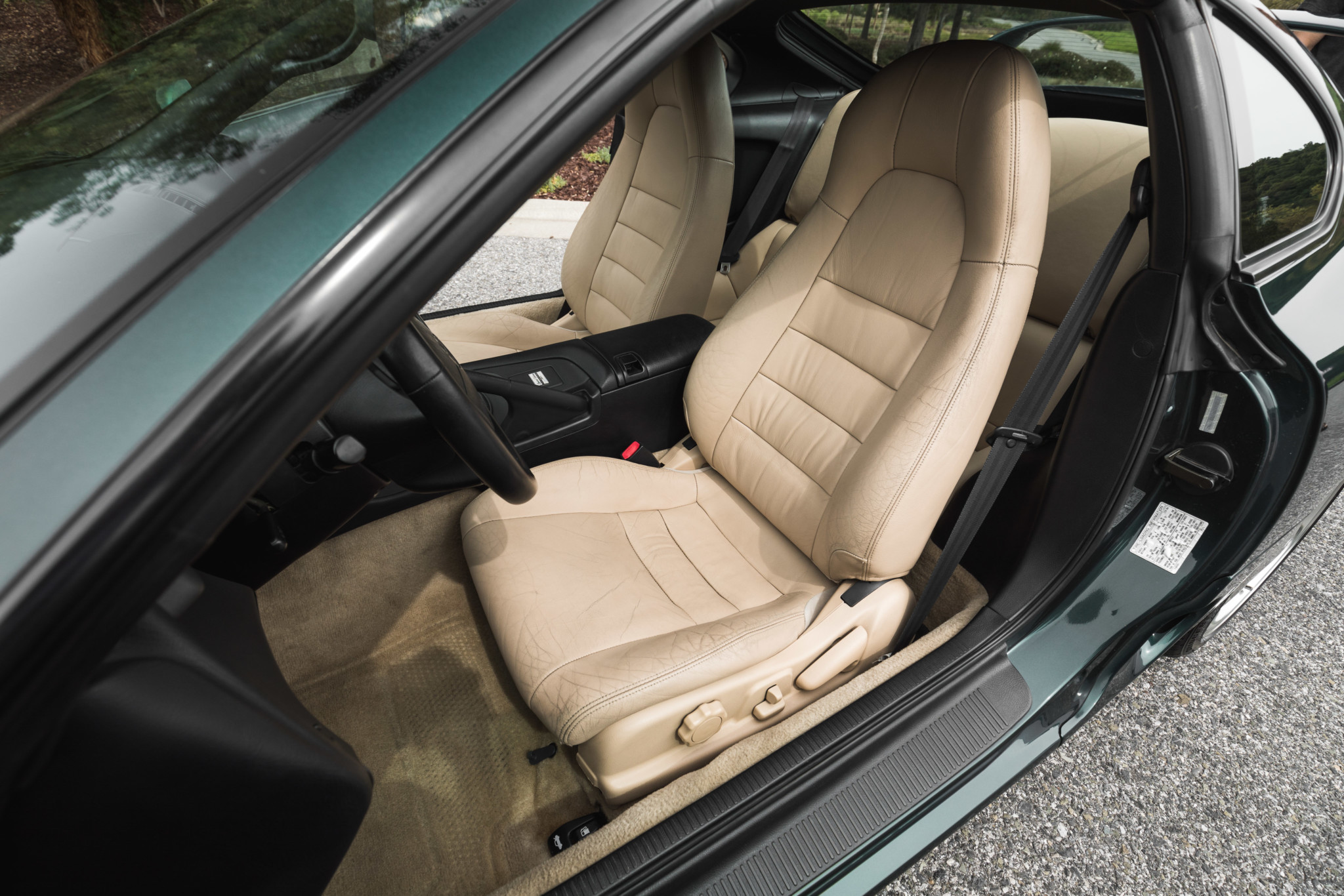

Facelift Sitz: Die FL Sitze habe eine andere Form als die VFL Sitze
Das 15 Years Anniversary Logo auf dem Aschenbecher. (Das Logo findet man als Replika immer mal wider bei Facebook oder bei Ebay.com

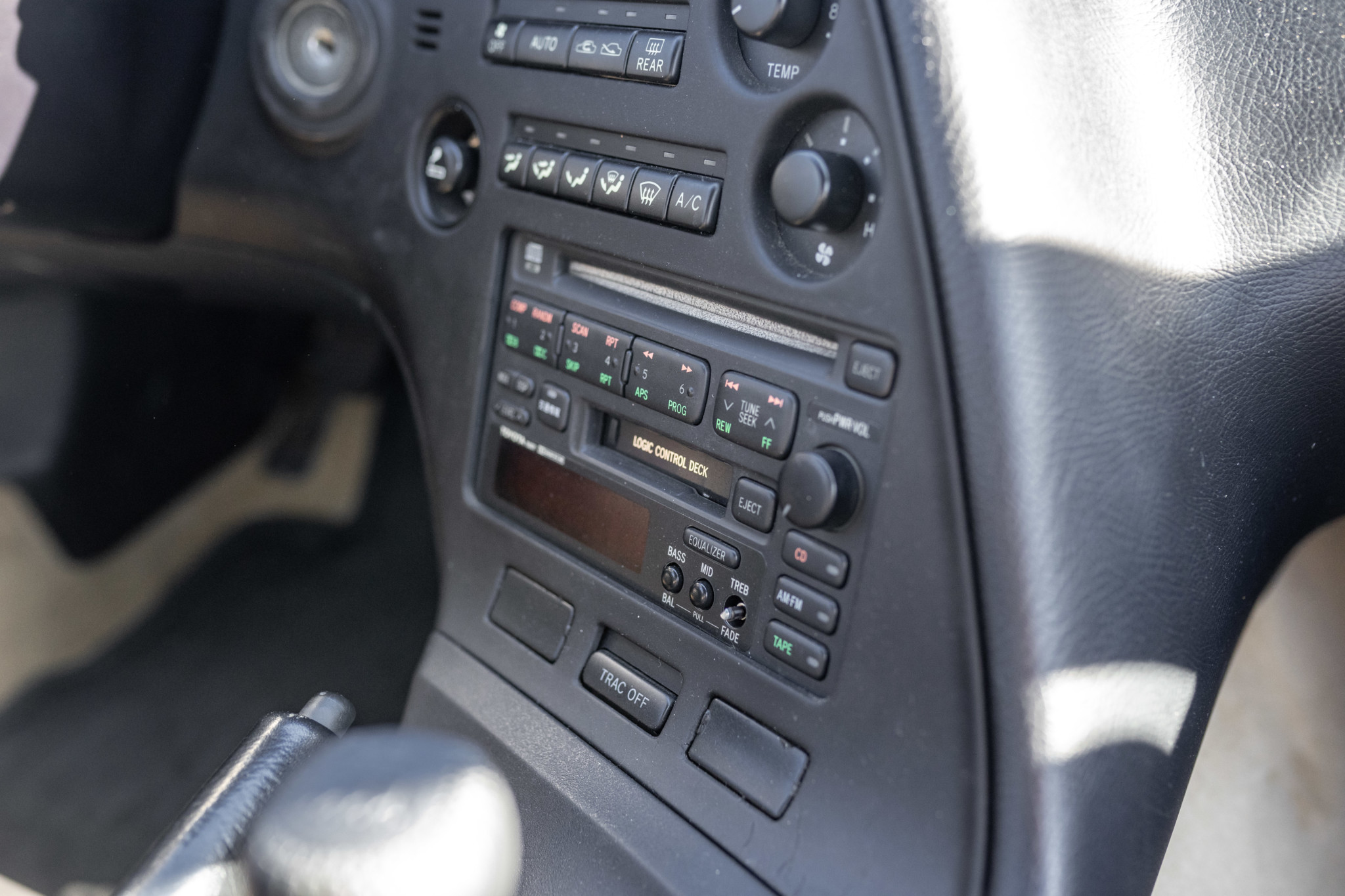

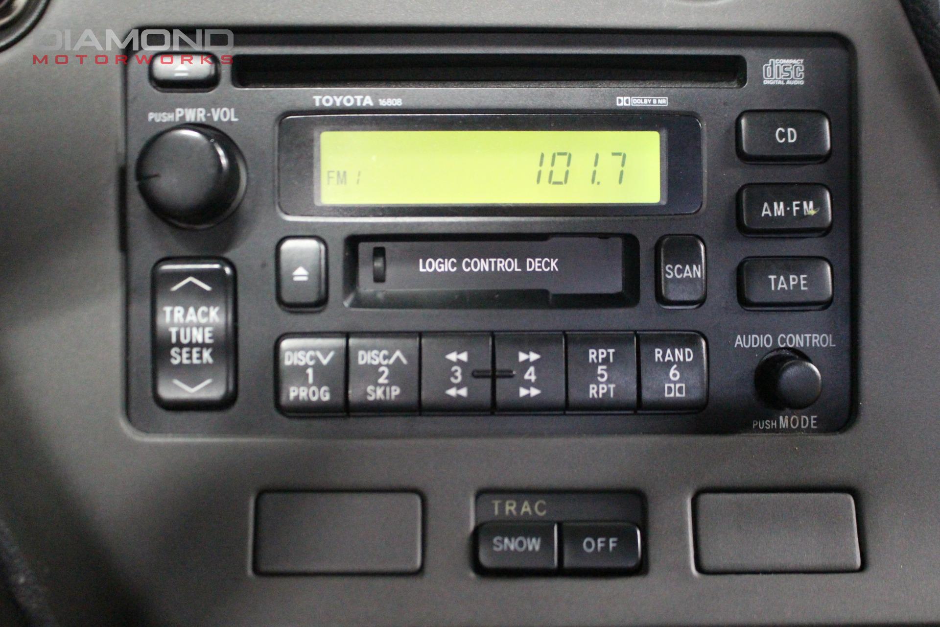

Der Schalter der Traktionskontrolle wurde überarbeitet
VFL
FL
