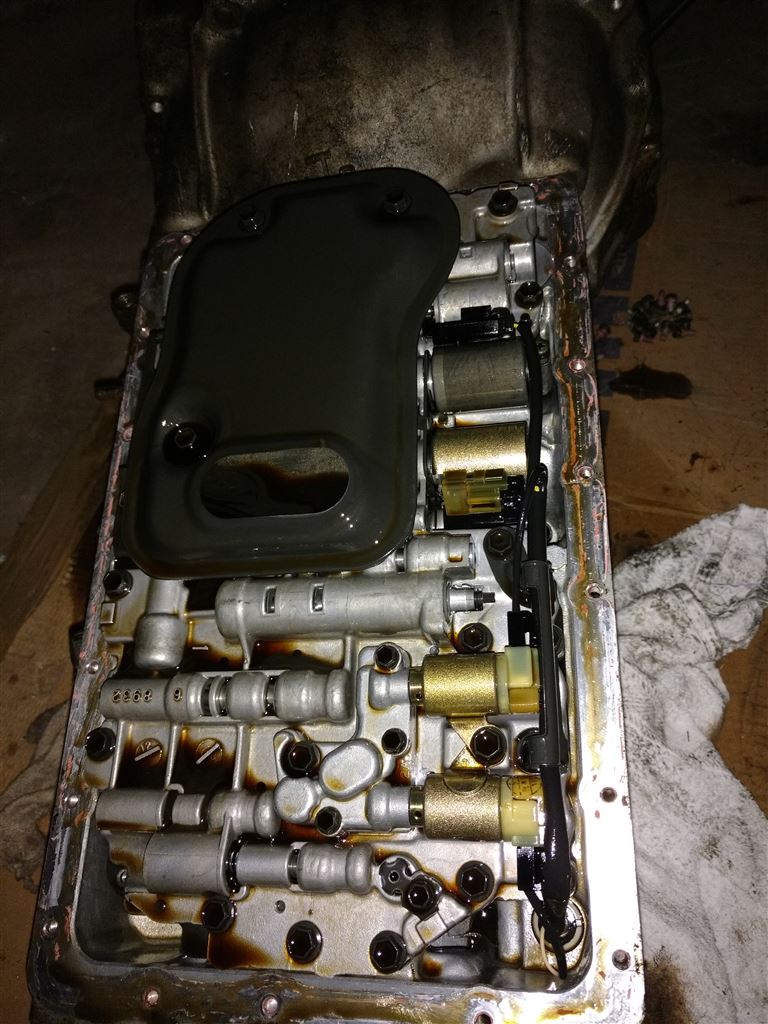

Hab, als ich mein AT Getriebe getauscht und modifiziert habe, auch das Öl komplett und den Filter getauscht. Kaputt gegangen ist dabei nichts. Warum sich Bohrungen im Getriebe beim Ölwechsel verstopfen erschließt sich mir nicht (der Filter sollte ja den groben Dreck abhalten), aber ich lasse mich da auch gern eines Besseren belehren
Beim Filter muss man wohl etwas aufpassen, da es da wohl verschiedene gibt. Bei mir war einer mit 3 Öffnungen zur Ventilblockseite verbaut.
Beim Wandler sollte man wohl auch aufpassen, dass der vor der Montage richtig im Getriebe sitzt und das er etwas mit Öl vorbefüllt ist.
Und wenn das Getriebe schon mal ab ist, ist es sicherlich nicht verkehrt, den Getriebeseitigen KW Simmering am Motor gleich mit zu wechseln.
Die Magnetventile müsste man theoretisch auch im eingebauten Zustand prüfen können. Wenn man den Deckel unten am Getriebe abnimmt, sieht man schon den Ventilblock und die Aktuatoren.

Das Getriebe hab ich selbst modifiziert, hab ein Transgo HD2 Kit verbaut.
Überarbeitet wurden der Ventilblock (diverse Kanäle aufgebohrt, Teile getauscht etc), ich habe die Dichtringe der Aktuatoren gegen Temperaturbeständige getauscht, diverse Federn wurden getauscht und nen neuen Filter habe ich auch gleich verbaut.
Was ich nicht gemacht habe, aber vermutlich empfehlenswert gewesen wäre, ist der Austausch der clutch plates. Da gibt es wohl Verstärkte. Meine waren aber noch ok und ich hatte keine Lust auf den Aufwand.
Hab halt das A340 Jspec TT Getriebe. Ob das beim A343 auch so anwendbar ist, kann ich nicht sagen.
