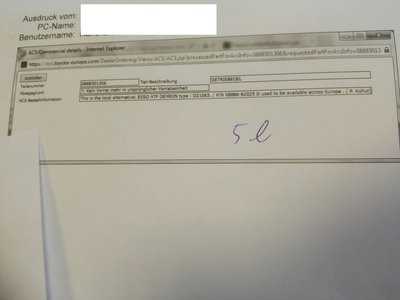

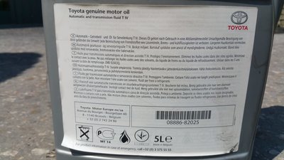

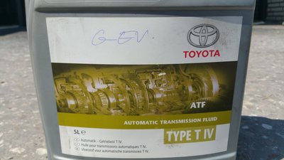

Ja klasse! Ich bin ja eigentlich sehr regelmäßig bei supraforums.com unterwegs, die Untersuchung war mir aber gänzlich unbekannt. Das ist endlich mal eine wissenschaftliche Herangehensweise statt des üblichen "Werkstattbullshitgeredes" in der Supraszene.
Dann kann man der Freigabe von Toyota tatsächlich trauen.
Toyota Europe hat nämlich das T-IV offiziell als Ersatz für das D-21065 (V160 Gear Box Fluid) freigegeben.
Anbei Bilder mit Copyright @Lars .
Ich war immer skeptisch, ob Toyota Europe selbst sich ausreichend Gedanken dazu gemacht hat, was in das V160 rein gehört, da der Wagen seit 20 Jahren nicht mehr gebaut wird. Der Bericht untermauert die Freigabe aber. Das T-IV kostet Größenordnung ~10 EURO pro Liter. Teilenummer: 08886-82025
