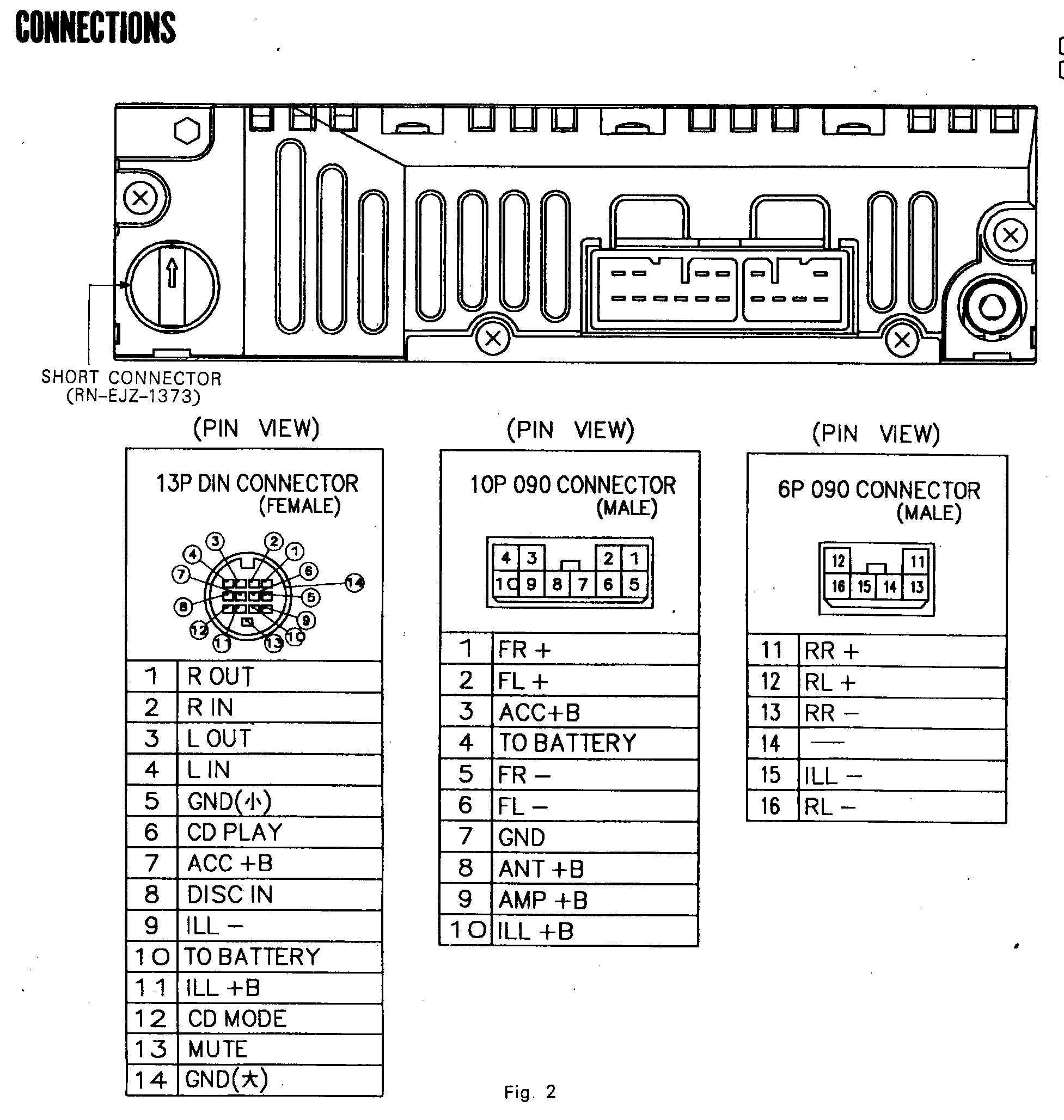

Das mit dem Yatour-Adapter wird zufriedenstellend funktionieren - da beim Werksradio keine Steuerung des CD-Players möglich ist. Die Bedienelemente sind ja am CD-Deck selbst
Japanfanatic hat geschrieben: ↑03.01.2019, 12:19 Na klar geht das über den Aux-Anschluss. Da ich ja weiß dass du ein Apfelgerät nutzt, da brauchst du dann einen Bluetooth-Aux Adapter.
Ja stimmt sorry das ist mir später dann auch eingefallen, das geht nur mit dem CD-Deck, das normale Radio hat keinen wechslerausgangAlonso hat geschrieben:Der 13 Pin ist so belegt:
