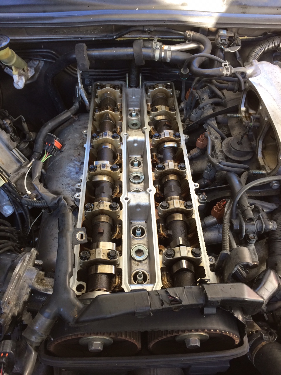

Hallo heute war ein schöner Basteltag.
Ich habe mir neue Ventildeckeldichtung gekauft da man ein bischen Öl Verlust sah.
Alles von oben abgebaut sah man das die ganzen Zündkerzen Voll stand mit Öl. Die Ventildeckelschrauben könnte man mit der Hand lösen. Die Schrauben waren alle locker also kein Wunder warum die Zündkerzen voll standen mit Öl.
Alles gesäubert und neue Dichtungen eingebaut. Der Tag war erfolgreich Bild
Re: Hallo aus Belgien
Kleiner Job, große Wirkung!
