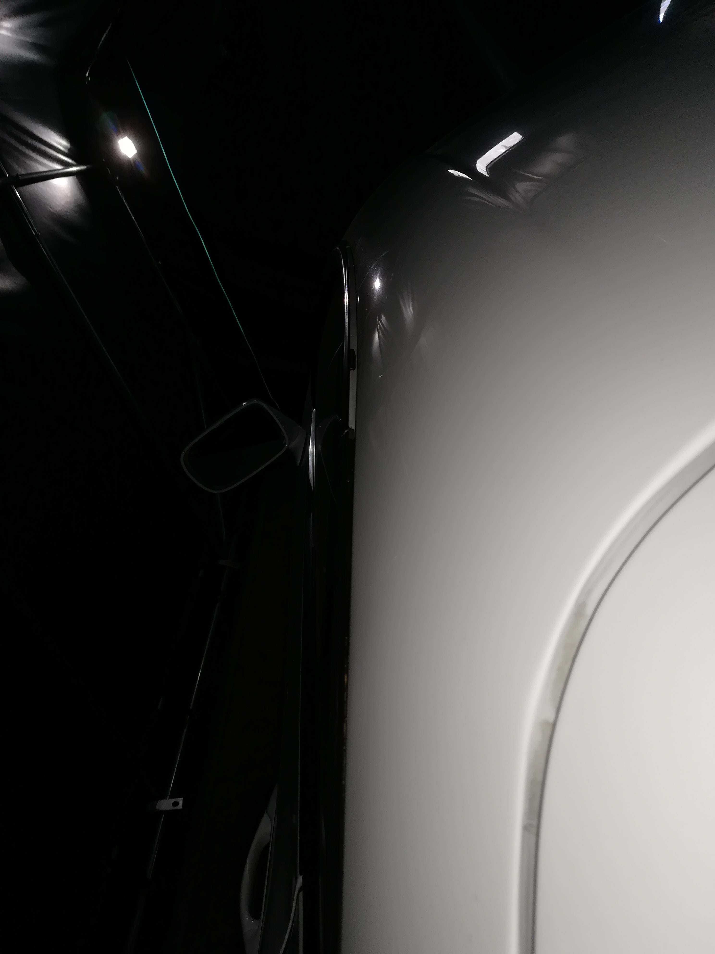

Hallo, weiß jemand ob der Spalt beim Türrahmen normal ist? Kommt mir komisch vor, als wurde da mal gepfuscht

Das gehört so, bin da auch schon drüber gestolpert
Das ist wohl der Ablauf.

Auf dem zweiten Bild sehe ich nur die Regenrinne! Wenn das gemeint ist gut: Da gehört aber noch ne schwarze Leiste drauf glaub.
Aber den Spalt auf dem ersten Bild erkenne ich zu schlecht

Sieht halt irgentwie extrem komisch aus xD
Der Spalt beim 1.Bild is der selbe wie am 2. Nur halt linke Seite

Vorne beim spiegel und hinten bei der Dreieckscheibe liegts eig ganz an, je weiter es raufgeht desto größer ist der Spalt

Hattest du oder der Vorbesitzer mit dem Wagen schon mal nen Unfall? Weil für mich sieht es so aus als ob die Tür etwas verrutscht ist

Das sieht alles normal aus.
An dieser Stelle herrscht übrigens Korrosionsgefahr, da in der Ablaufrinne Karosseriedichtmasse verarbeitet wurde um die Dachhaut mit der Unterkonstruktion abzudichten. Die Dichtmasse war bei mir stellenweise schon rissig, wodurch Wasser dort eindringen kann. Ich hab bei die Dichtmasse komplett neu gemacht.

phobos hat geschrieben:Das sieht alles normal aus.
Guter Hinweis mit der Dichtmasse! Danke!

Du musst dafür wahrscheinlich die Zierleiste abnehmen, sonst sieht man das nicht.

phobos hat geschrieben:Du musst dafür wahrscheinlich die Zierleiste abnehmen, sonst sieht man das nicht.
Okay
Da muss eh einiges gemacht werden
