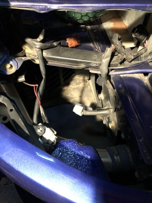

Habe beim umrüsten auf EU-Scheinwerfer mal lose Kabel hängen sehen auf der rechten Seite. Sind das evtl schon die, um die es geht?
- Kabel rechte Seite
Und zum zweiten Fehler: ja, ich stand in der Garage. Werde das nochmal im Freien versuchen.
Re: Fehlercodes Lüftung
Verfasst: 23.08.2020, 11:53
von Grinchi
Der weiße Stecker in der Mitte vom Bild, ist für den Motorantrieb vom Acktiv-Spoiler. Da läuft aber auch noch ein Kabel Richtung Kühler und Kondensator, dort sollte der Sensor angesteckt sein.

Habe gerade mal geschaut. An der Stelle sind weder der Sensor noch ein Kabel. Dh, die Ursache des Problems wird schon gefunden sein. Jetzt muss ich nur noch das Kabel finden und den Sensor wieder verbauen

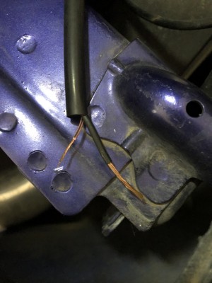

Hallo liebe Supra Freunde!
Nachdem ich einen gebrauchten Sensor gefunden habe, komme ich jetzt endlich mal dazu, den Sensor zu verbauen.
Aber - war ja klar: kein Stecker mehr da. Nur einige angeschnittene Kabel...
Bevor ich irgendwas verbaue: sind diese Kabel auf dem Bild diejenigen, an die der Außentemperatur Sensor angeschlossen wird?
Und falls ja: wisst ihr, wo ich den passenden Stecker her bekomme? Ist das evtl ein ‚Standardstecker‘?
Grüße vom Chiemsee!
- Kabel Temp.sensor?
