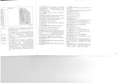

Hallo zusammen,
ich habe ein ständiges piepen in meinem Supra, egal ob Tür auf/zu, abgeschlossen oder offen. Lediglich bei Zündung an hört das piepen auf (3x kurzes piepen, Pause, 3x kurzes piepen, Pause, etc). Heute habe ich mal die Sicherungen nach und nach gezogen - beim Ziehen der Sicherung AM1 im Motorraum hörte das piepen auf. Laut Beschreibung ist diese Sicherung für einiges zuständig.
- Sicherung 45 AM1
Ist das piepen jetzt ein Fehlerhinweis? Wenn ja, wie bekomme ich raus, wofür?
Wenn nein, wie kann ich das piepen abstellen?
Danke und Grüße
Ben
