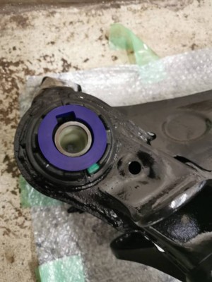

Muss man die Einsätze die in die Orginalen Buchsen in der Hinterachse eingesetzt werden, mit ner Presse einpressen, oder muss man die nur reinlegen?
Ich habe heute den ganzen Nachmittag mit ner Gewindestange Muttern und Beilagscheiben versucht sie reinzubekommen.
Der grosse Ring blieb aber nie richtig drinn.
Ich habe hier im Forum ein Bild davon gefunden, da sieht man das leider auch nicht so genau .
