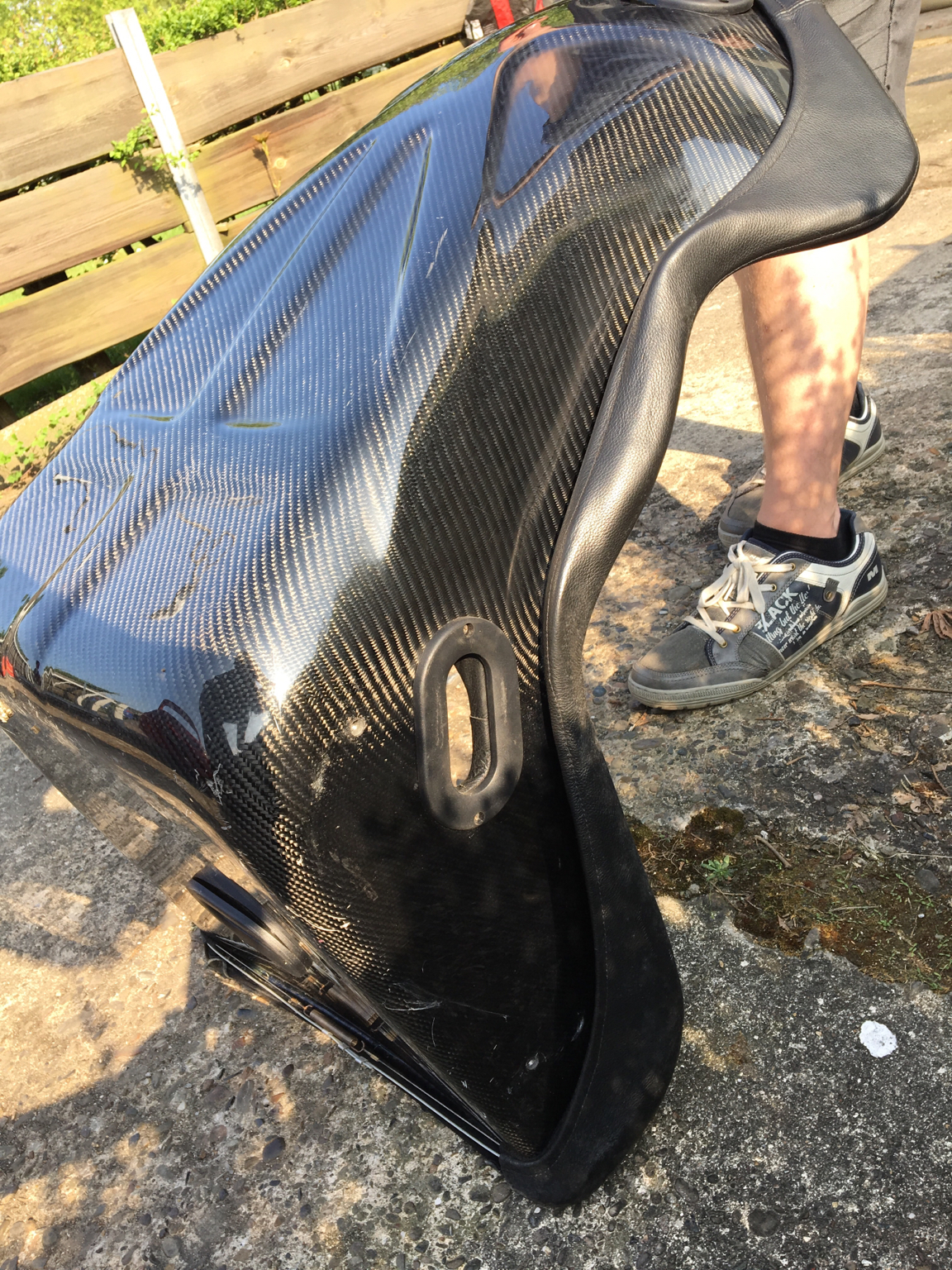

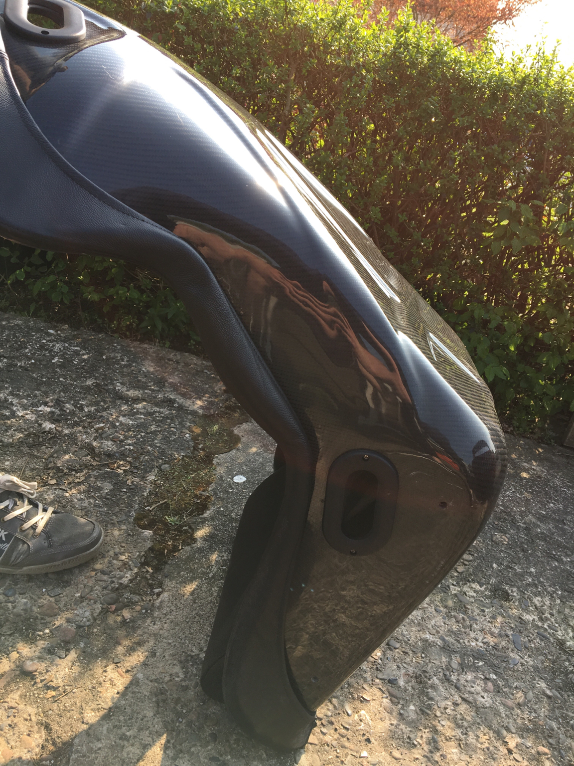

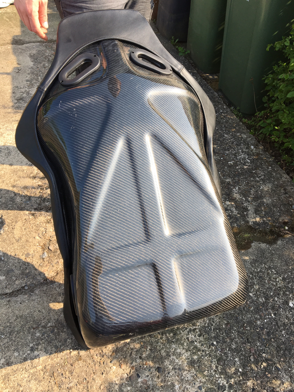

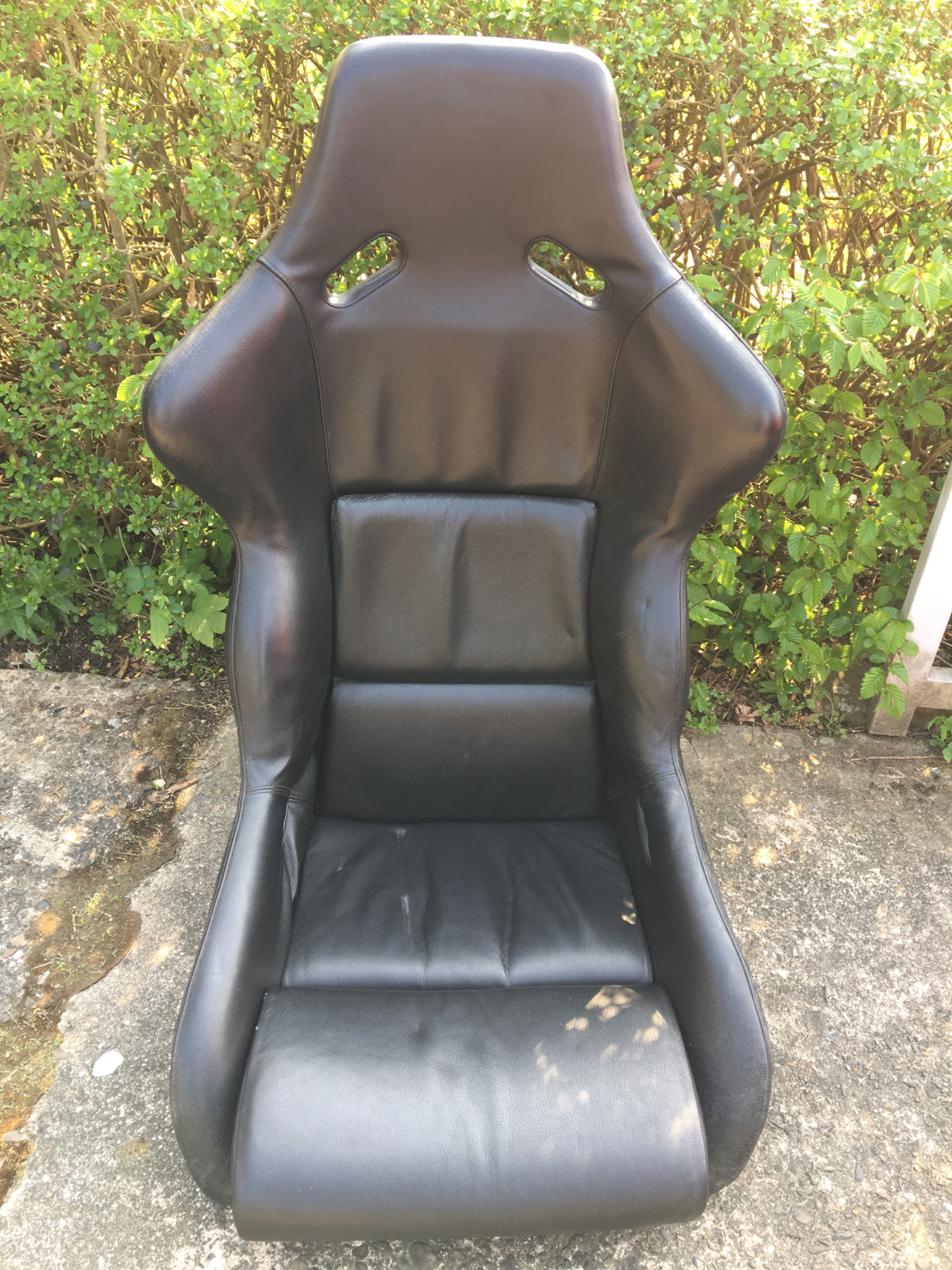

Ich hätte ggf. demnächst welche zum Abgeben.
Waren bei mir schon verbaut.
Sind aus Carbon, super leicht und bequem.
Mit 1,90m Größe hatte ich auch noch Luft nach oben.
Sind in der Optik der Recaro SPG, aber ich vermute dass es sich um nachbauten handelt.
L Halter aus Aluminium zur Montage auf den orig. Konsolen gehören auch dazu.

Sleepy_JZ hat geschrieben: ↑15.07.2018, 15:33Ich hätte ggf. demnächst welche zum Abgeben.
Hmm, könnte auch gut sein, dass die nur mal nachträglich mit Leder bezogen worden sind. Nachbauten aus Carbon? Das kann ich mir fast nicht vorstellen, aber wer weiß.
