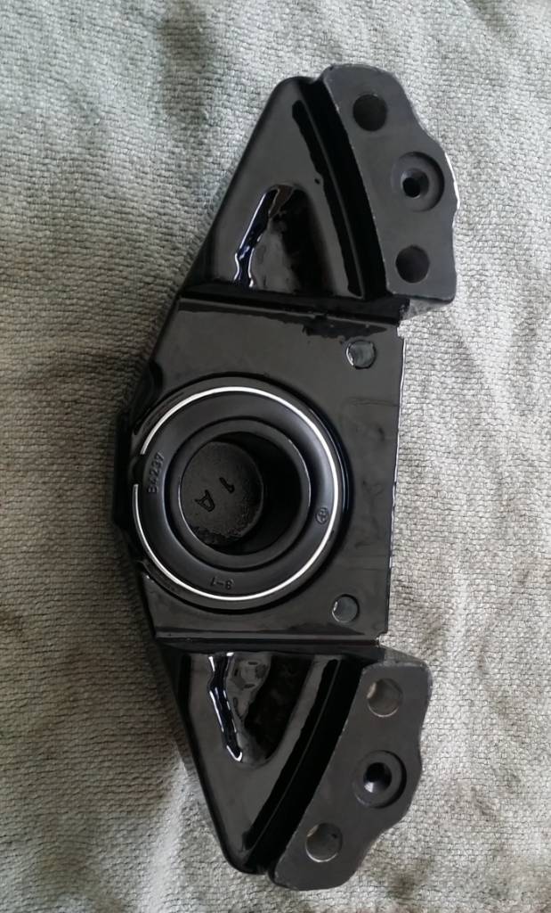

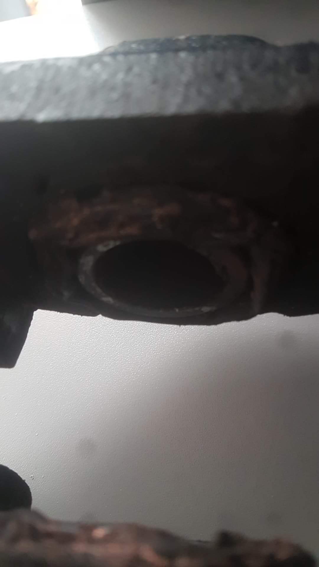

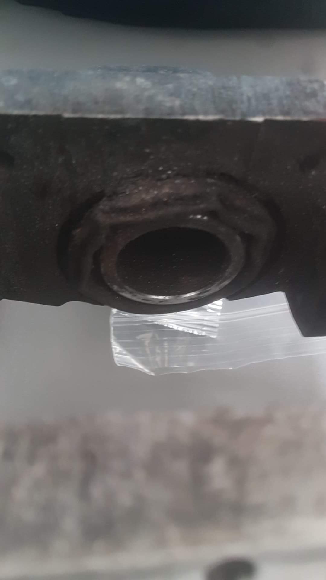

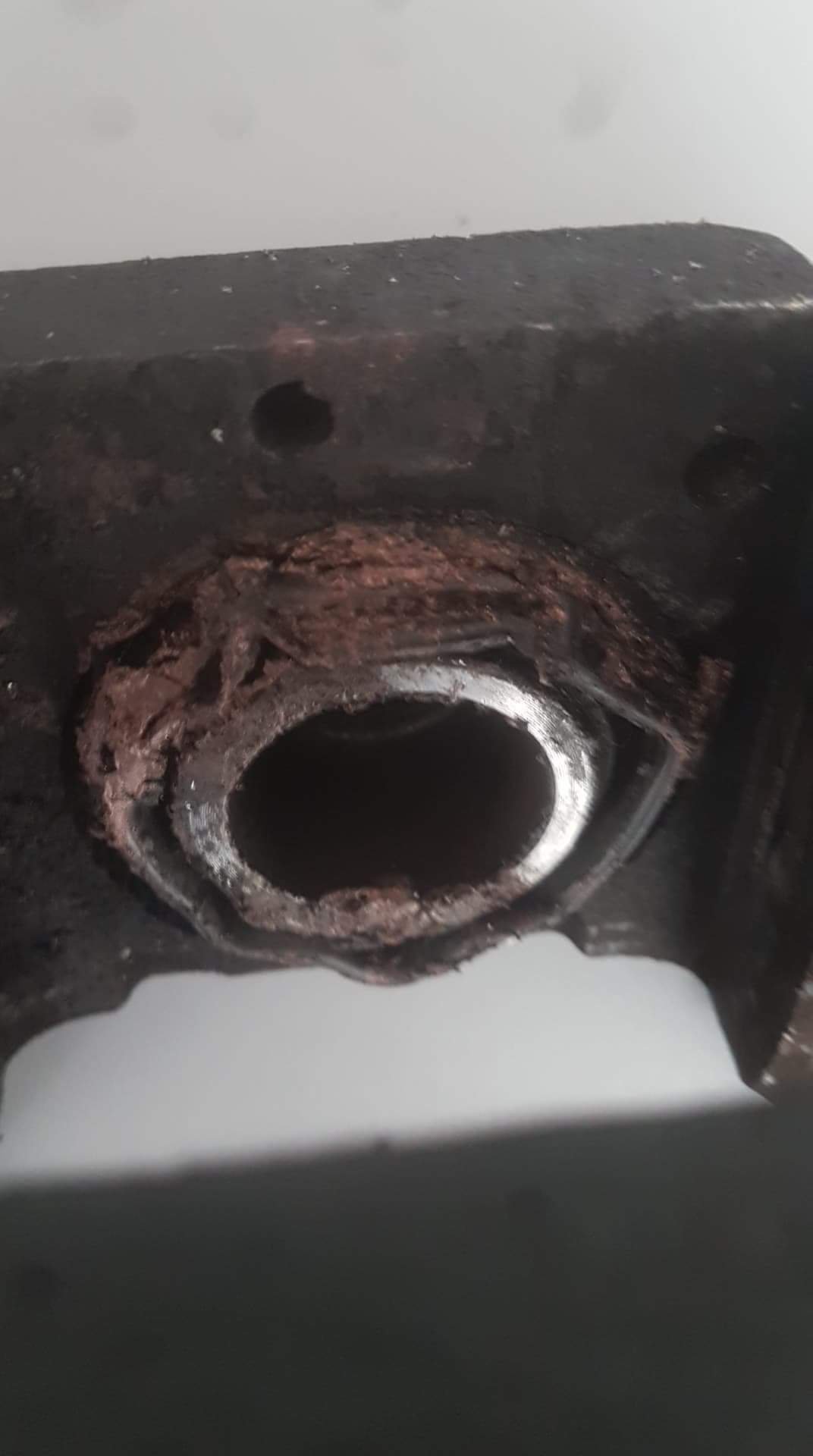

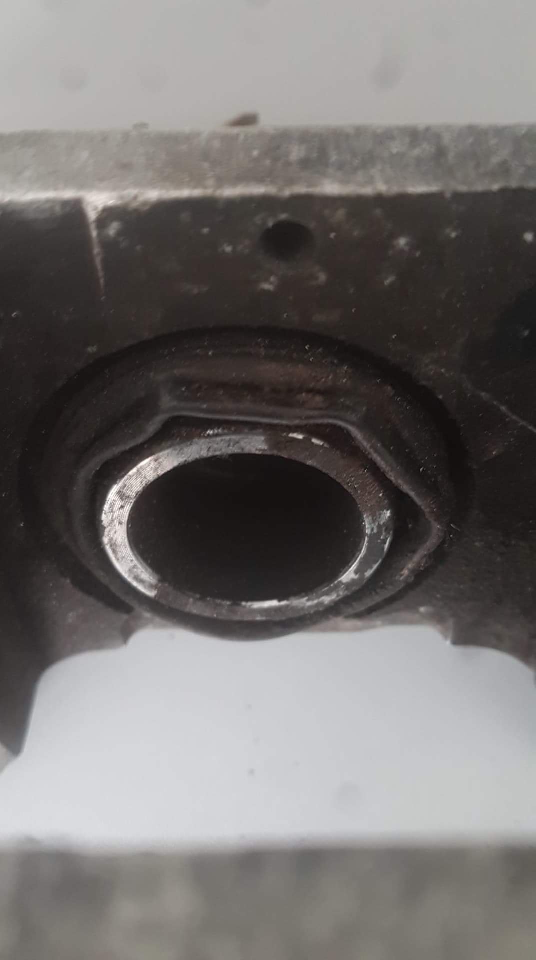

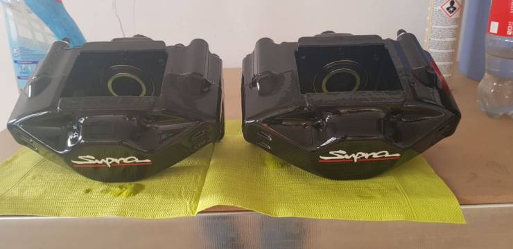

Kann mir jemanden vllt.eben sagen, ob das i.O. ausschaut für gebrauchte EU Sättel für die HA? Wäre echt dankbar .
- Grinchi
- Beiträge: 951
- Danksagung erhalten: 10 Mal
Re: EU Bremssattel HA
Das schaut nach allem aus, nur nicht i.O.
Am besten komplett zerlegen und einen neuen Reparatursatz verbauen.
Wenn die Kolben gerostet sind, dann diese auch ersetzen..
Die Sättel haben schon 20 Jahre Plus hinter sich..
Da muss man sowas mit einplanen..

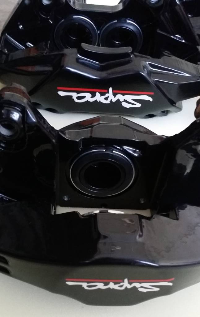

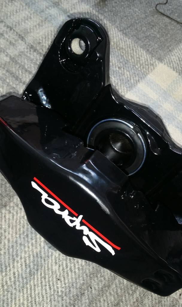

Hab hier noch ein paar Vergleichbilder von überholten Bremssätteln..

EU Bremssattel HA
Grinchi,
hast du die sichtbare Seite der Kolben mitlackiert? Oder sind die neuen Kolben beschichtet? Ich habe meine Sättel gerade zerlegt und gestrahlt.
