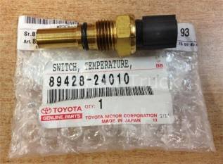

Muss das Thema nochmal hoch holen, beide Sensoren oben am Gehäuse der Wasserpumpe habe ich nun, allerdings gibt es nochmal einen unten am Kühler. Wozu ist der denn?
Hat da noch jemand die Teilenummer zu? Im EPC tu ich mich echt schwer den Sensor zu finden...

von Grinchi
Meinst Du den..?
Kühlmittelsensor(en)
Verfasst: 03.08.2018, 20:40
von Red_Supra
Ja das scheint er zu sein. Grinchi du Orakel  😁! Nochmal vielen Dank! Weißt du auch welche Aufgabe dieser Sensor hat? Sind es denn jetzt wirklich alle gewesen? Also insgesamt 3.. Oder fehlt noch einer?

von Grinchi
Helfe doch gern wenn ich kann und die Zeit dazu hab..
Der ist für die E-Lüftersteuerung..
Es gibt nur die 3..
- 1. für die Motor ECU
- 2. Temperaturanzeige
- 3. E- Lüftersteuerung
