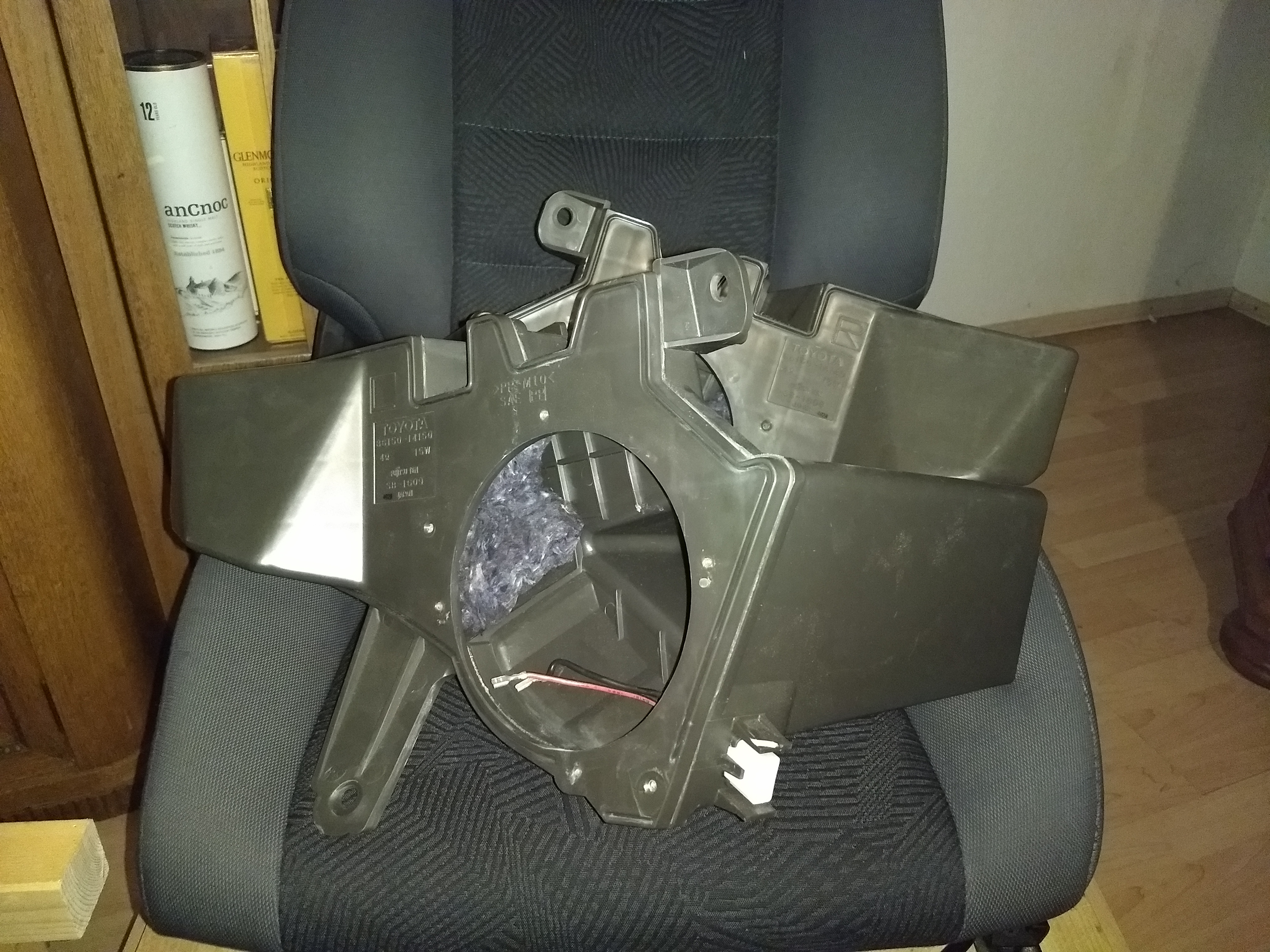

Ijsbrand hat geschrieben:Gute Nachricht:
Im Moment hab ich noch keine Idee, wie ich sie ordentlich, stabil und passend nachbauen sollte.
Aber ich hirn`mal weiter
- Packs kopfüber in eine größere Kiste.
- Ausschäumen mit Bauschaum und aushärten lassen (vorher das Gehäuse abkleben/einwachsen). So bekommst eine negativ Form aus Bauschaum.
- Form halbieren und nach Belieben vereinfachen bspw. mit zusätzlichen Bauschaum. Wieder abkleben um den Schaum vorm Harz zu schützen. Unterbodenschutz auf Wasserbasis funktioniert auch.
- je Formhälfte laminieren und die zwei GKF Teile nachher zusammensetzen und Verkleben/Laminieren.
So als Idee wie man das machen könnte.

Da dachte ich auch schon dran, hab aber nen Haufen Probleme gesehen.
Grad wollt ich die alle aufzählen, da kommt mir durch deinen Ablauf ne Idee, wie`s gehen könnte
Danke
