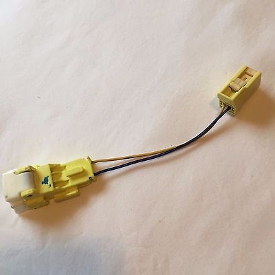

Grinchi hat geschrieben:Der Stecker vom Airbag muss vom alten auf den Neuen..
Dafür gibt's ein Adapter direkt von Toyota. Plug and play.

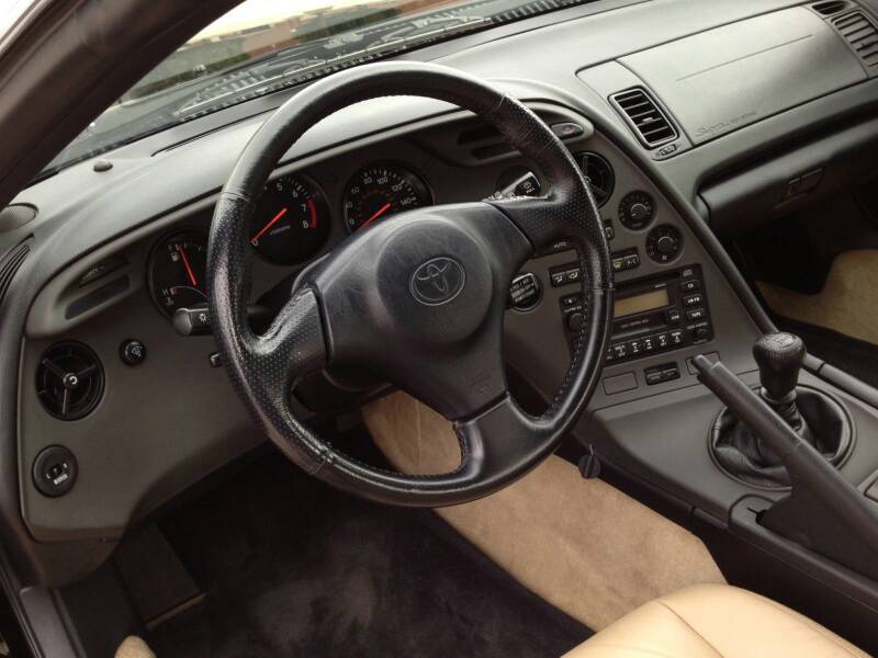

Hab ja kein Airbag Bild von daher überflüssig
JackEnox hat geschrieben:
Planlos1988 hat geschrieben:Oh ja dad facelift supra mit tempomat will ich auch. Hat einer? XD
Gab es nie ab Werk Bild
RE: Re: Lenkräder
lars92 hat geschrieben:
JackEnox hat geschrieben: Gab es nie ab Werk Bild
Nochmal:
98er US-Spec hatte den Tempomaten
RE: Re: Lenkräder
Aber dann darfst Du auch kein Lenkrad mit Airbag einbauen, wenn es nicht angeschlossen ist ;)
Sprich, du brauchst ein T23 Lenkrad mit Airbagverkleidung aber ohne Airbag dahinter. :D
Ansonsten passt das plug and play.
Kennst Du die Ersatzteilnummer? Und was kostet das Teil?
1995er LHD TT MT - DE-Spec
Re: Lenkräder
Teilenummer: 09082-0076
War nicht teuer, glaube so 15 EUR. Gabs bis vor kurzem noch neu.
