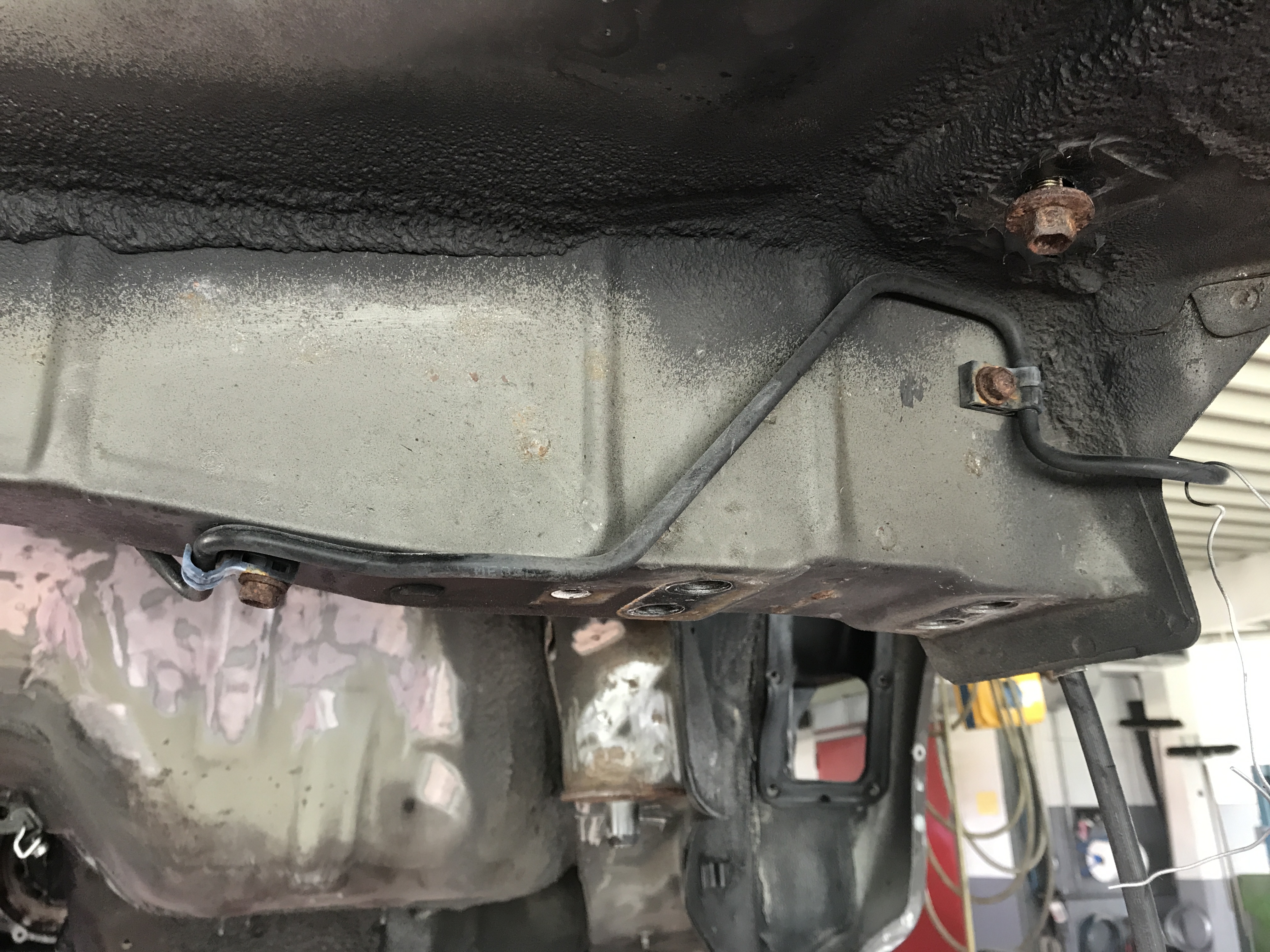

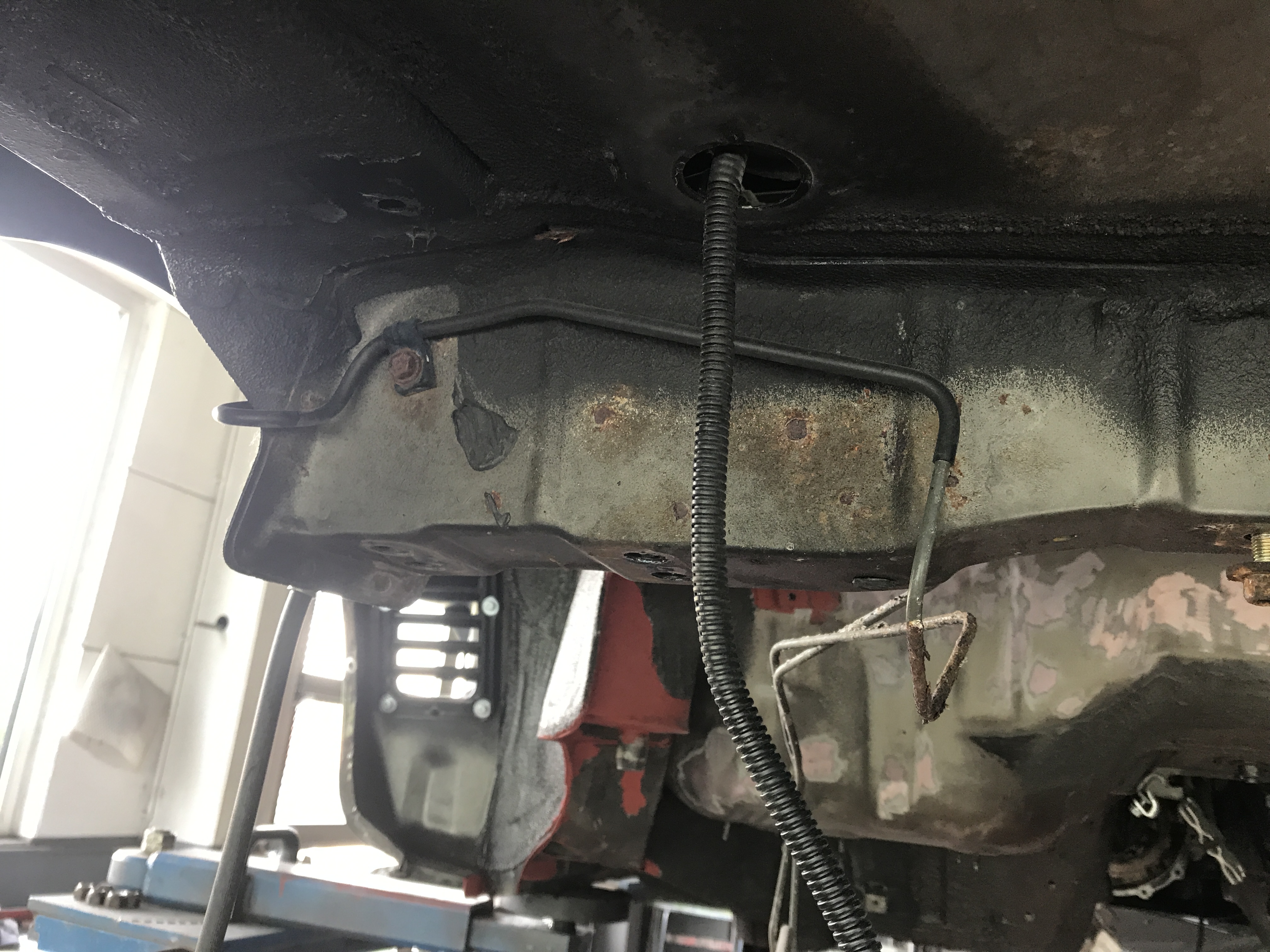

Danke für die Blumen - die ich aber Großteils an mein Team weiter geben muss. Leider habe ich nur ab und an mal am Wochenende Zeit unter einem Auto zu stehen. Vielen Dank auch an die, die Bilder angeboten haben. Uns hilft hier tatsächlich fast alles.
Ein paar Bilder vom vorher Zustand habe ich, jedoch nicht all zu viele: Es waren überall Unterrostungen des Unterbodenschutzes und der Grundierung fest zu stellen. Gerade auf dem letzten Bild sieht an das ganz gut. Auch die Aufnahmen des Achsträgers hatten ziemlich gelitten.
Ich kann jedem nur empfehlen bei Lust und Laune einmal den Tank auszubauen und sich vor allem den Bereich zwischen rechtem hinteren Rad und Heckabschlussblech mal genauer anzusehen. Hier sammelt sich extrem viel Dreck und entsprechend rostet es dort auch sehr gerne.

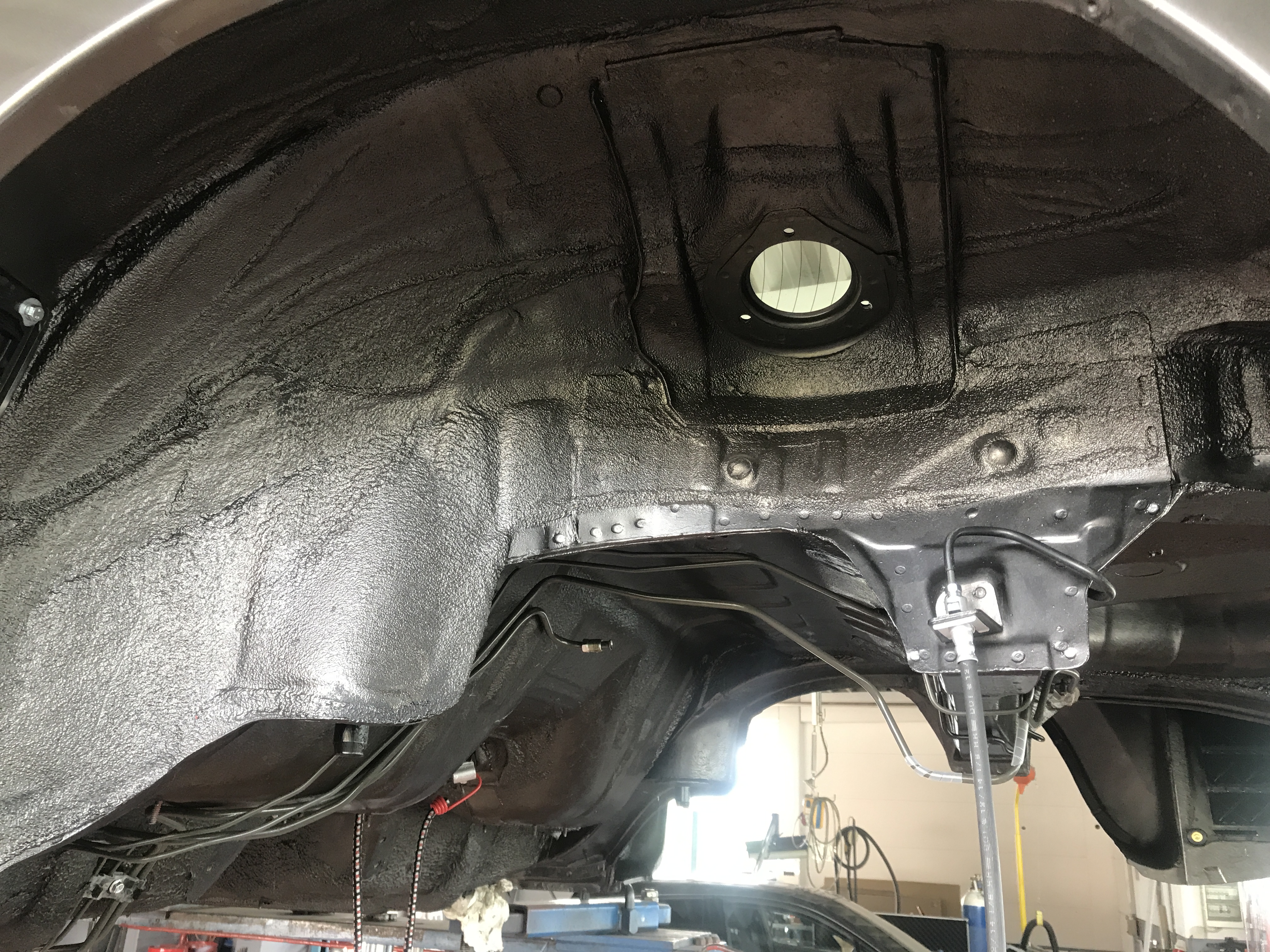

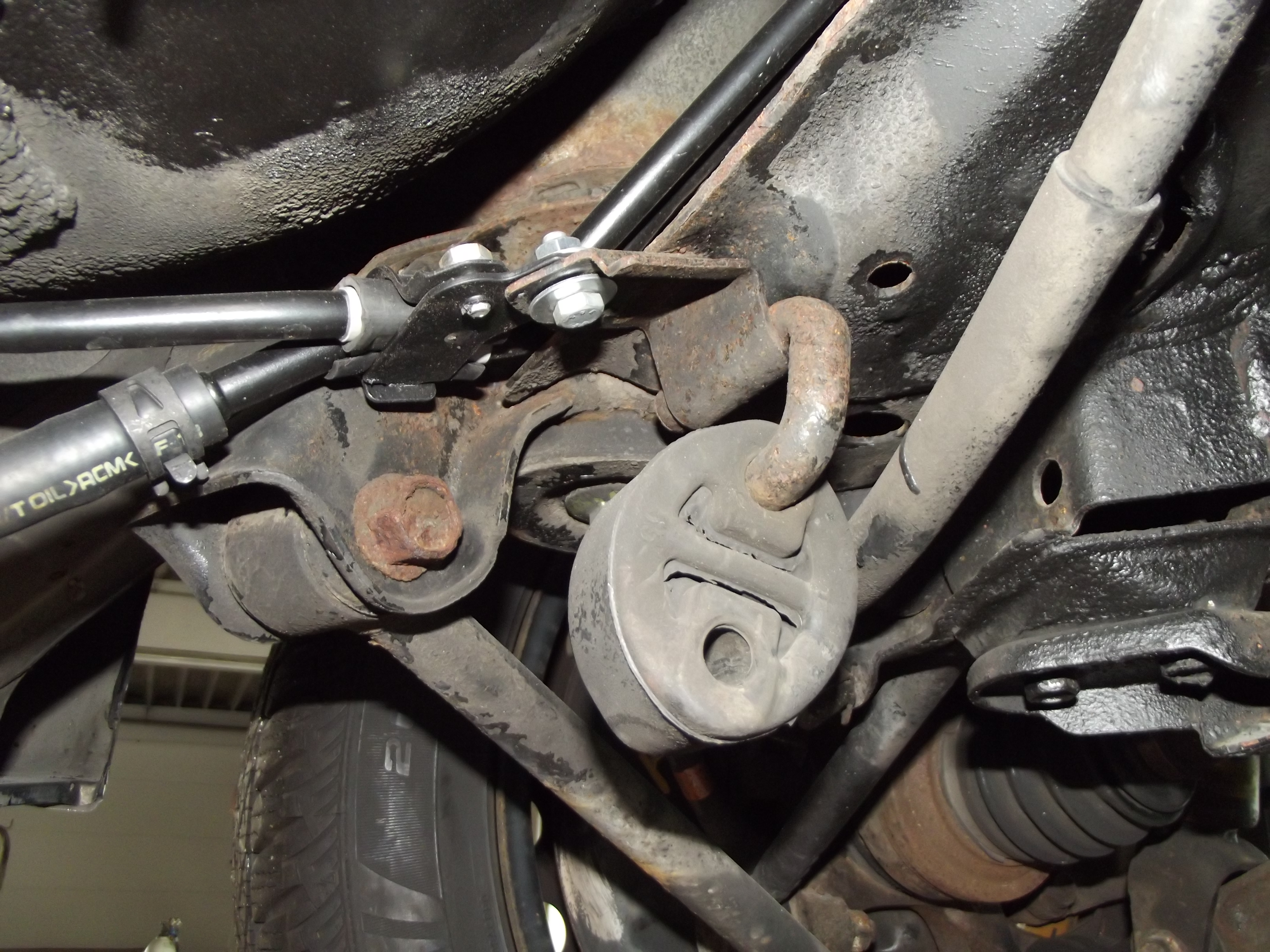

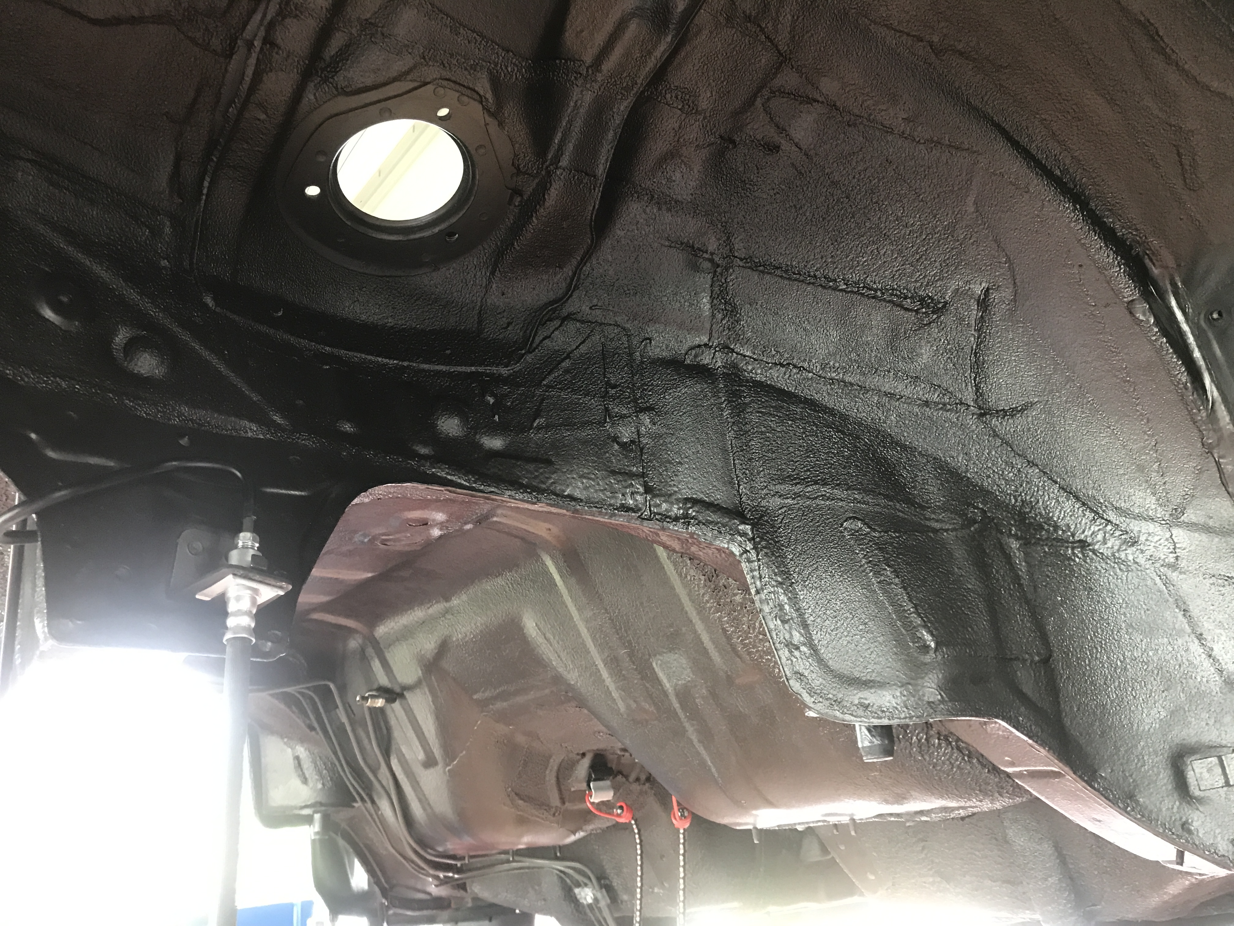

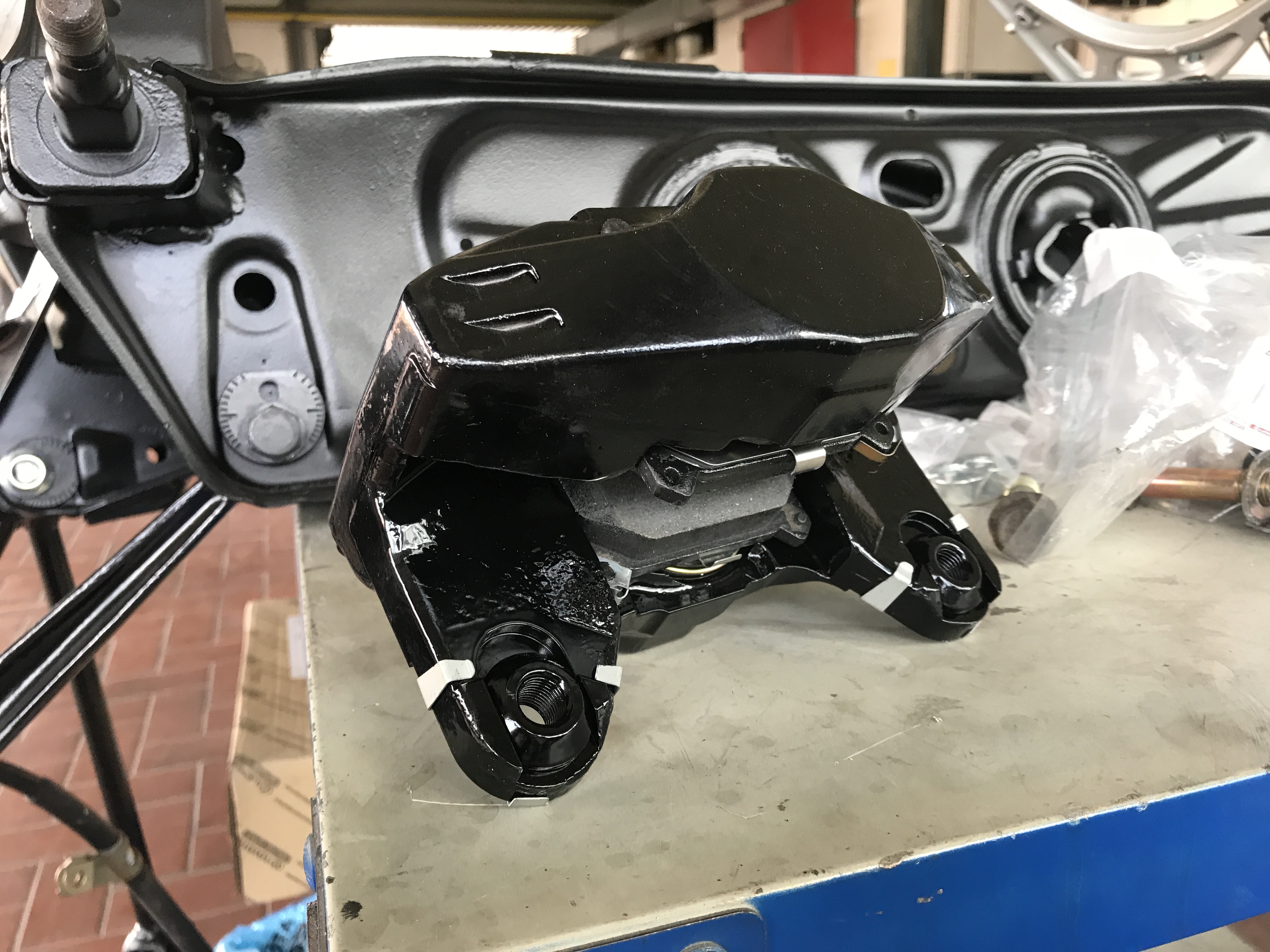

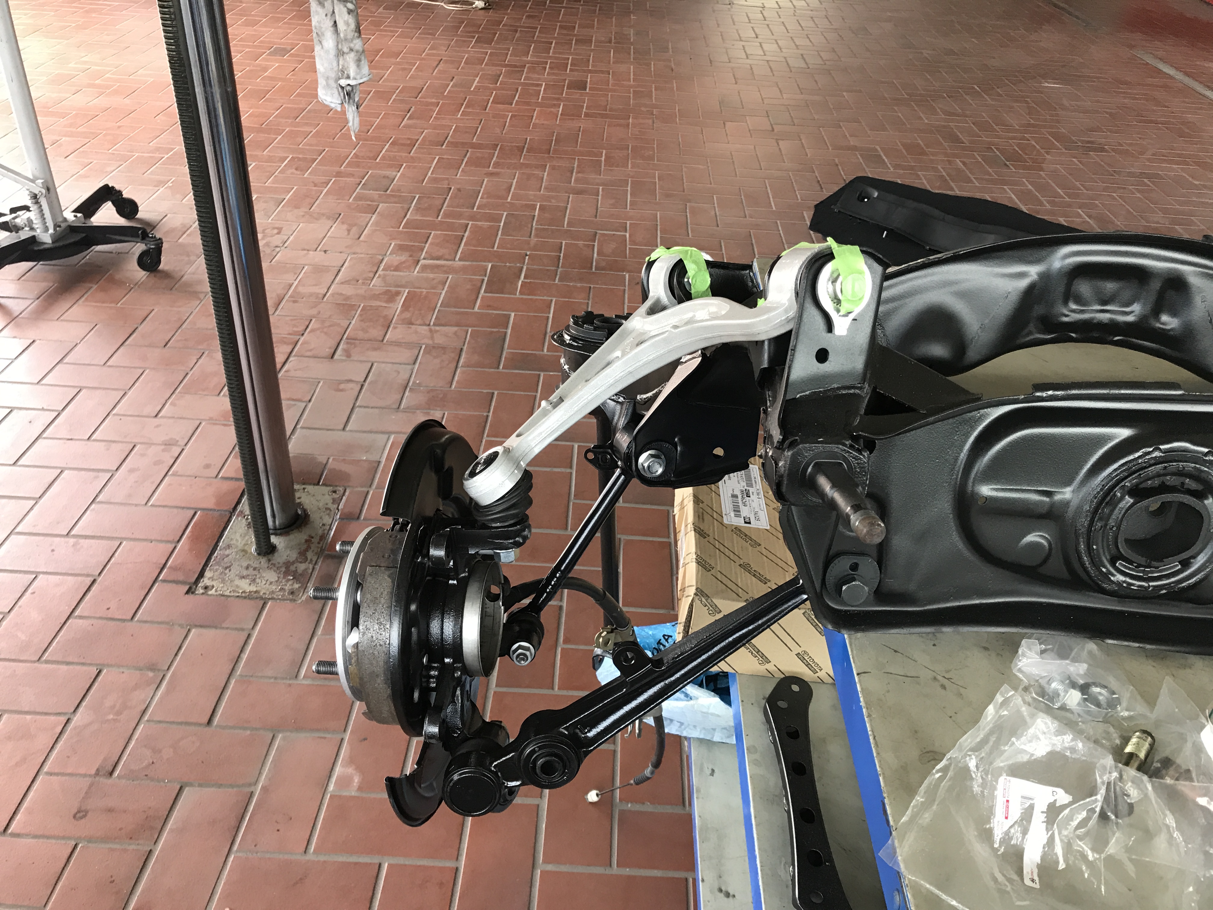

M.P. hat geschrieben:IMG_2680.JPGIMG_2690.JPGIMG_2684.JPGIMG_2683.JPGHallo zusammen. Ich habe ja versprochen ab und an mal einen Zwischenstand zu senden.
Unser Schätzchen hat sich leider als doch etwas maroder entpuppt als anfangs erwartet: Am Unterboden sind nach dem Ausbau von Tank, Differential und Achskörper deutliche Anrostungen sichtbar geworden. Wir haben den kompletten hinteren Bereich von Unterbodenschutz befreit, entrostet und wieder konserviert. Anschließend wurde die Struktur des Unterbodenschutzes möglichst originalgetreu wieder aufgebracht. Parallel dazu wurde der komplette hintere Achskörper gestrahlt und mit einem speziellen Chassis-Lack konserviert. Die Querlenker wurden mit Glasperlen gestrahlt und mit einem speziellen Klarlack versiegelt. Der Diff-Kühler und die Diff-Pumpe wurden revidiert.
Gerade sind wir dabei den Achskörper wieder zusammen zu setzen. Alle Schrauben, Lager, Muttern etc. versuchen wir durch originale Neuteile zu ersetzen. Das Differenzial wird gerade beim Spezialisten in Stand gesetzt.
Leider benötige ich auch mal wieder Eure Hilfe: Hat jemand von Euch ein aussagekräftiges Bildmaterial des (Plastik) Brems - und Benzinleitungshalter , der vor dem linken Hinterrad Sitzt, bzw. der kompletten Bremsleitungen? Leider war unserer so vergammelt, dass wir nicht ableiten konnten, in welcher Reihenfolge die Leitungen liegen müssen. Die neuen Leitungen kommen leider auch alle leicht verbogen an, so dass es sich daraus nicht ergibt, welche Leitung wo korrekt sitzt. Die Literatur gibt dazu nichts her.
Das war s für s Erste mal wieder von mir. Vorab schon mal vielen Dank für Eure Hilfe.
Michael

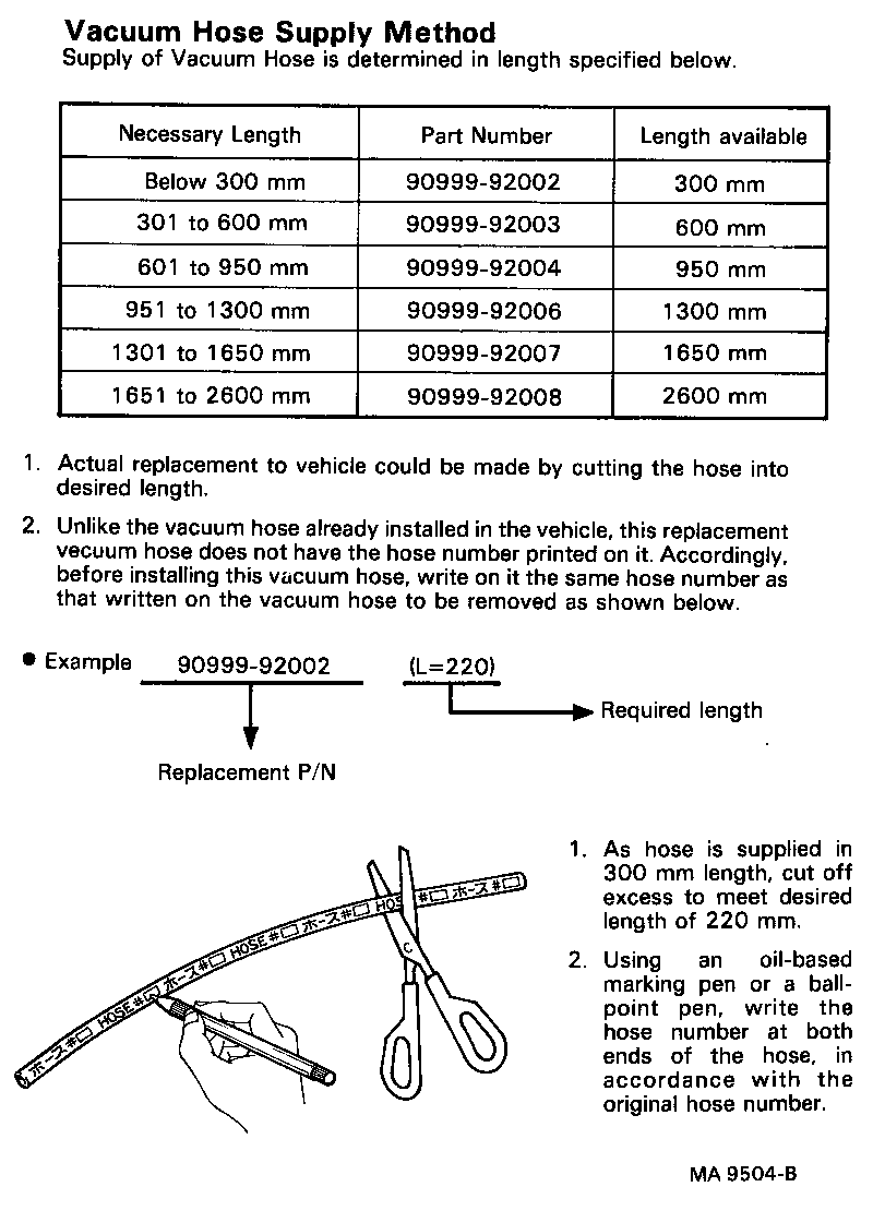

auch die Unterdruckschläuche gibt es als Meterware original von Toyota, hab ich mir auch bestellt.
Die Schneidest dann einfach auf Länge ab
