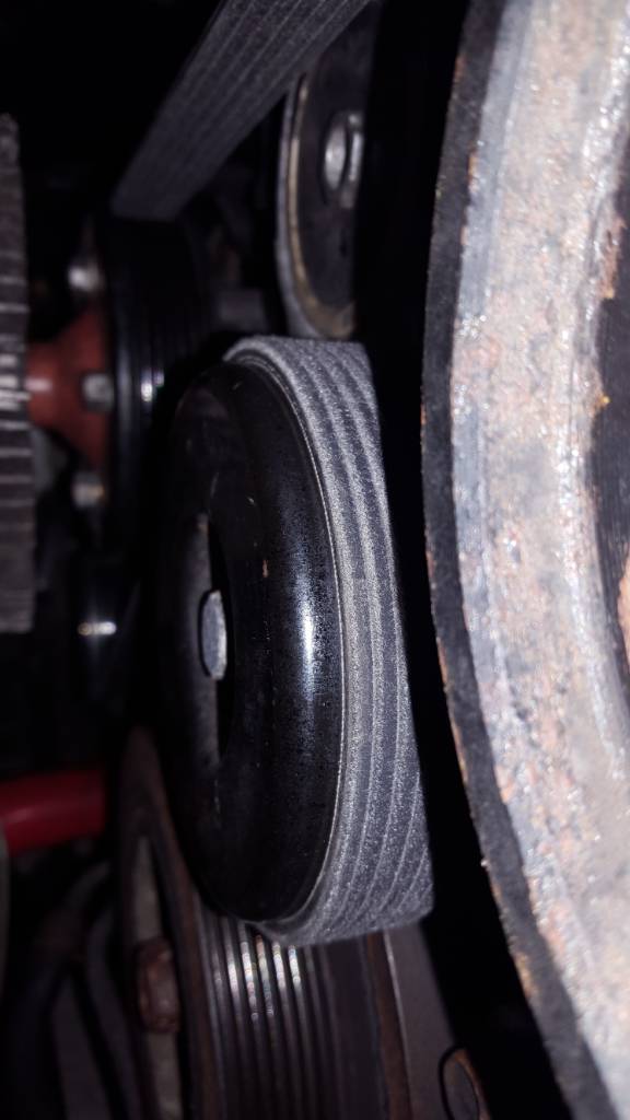

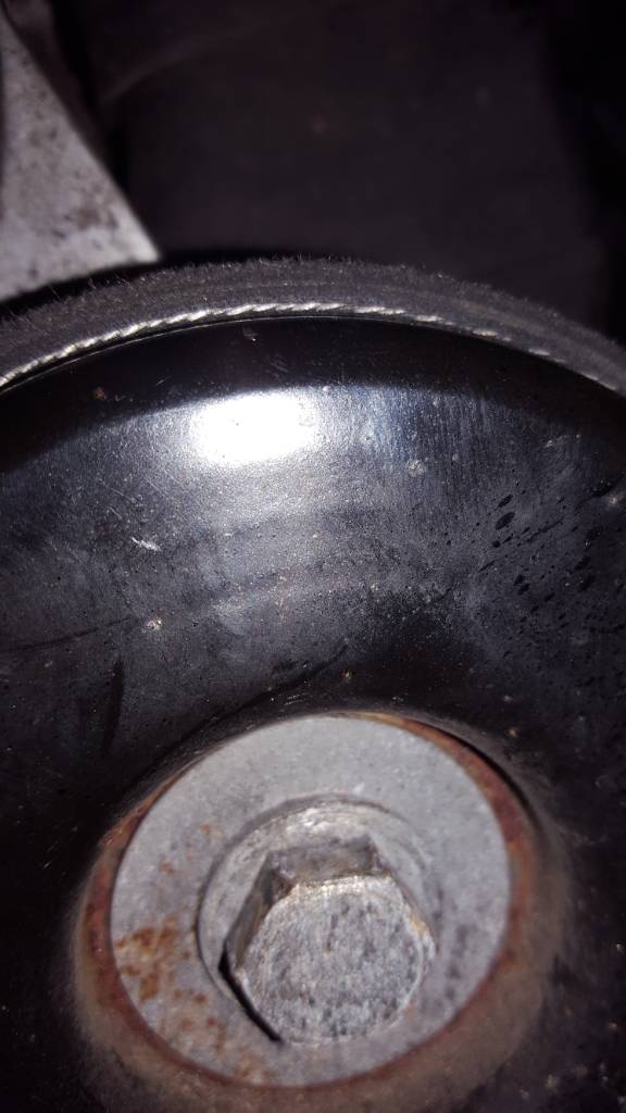

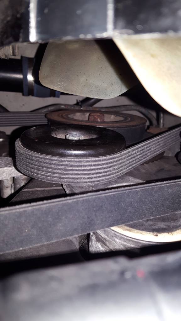

Anbei noch Bilder vom spanner. Hab den Riemen auch nochmal abgenommen gehabt, spiel hat da keine einzige rolle xS.. kanns mir sonst nur anhand der nich mehr ganz so dollen servopumpe erklären, wer weis vielleicht hat die bei hohen drehzahlen ja komische schwingungen oder so.. anders kann ich es mir nicht erklären. Zumal ich öffter mal unter die haube schaue (allein weil der motor so geil aussieht xD) und es mir jetzt eigentlich nur aufgefallen ist als ich eben einmal richtig eskaliert war und eben auch mal bisl annähernd richtung vollgas (28XKmh) gefahren bin. Davor wenn ich normal sportlich unterwegs war hatte ich das nie gesehen das da langsam was ausfranzt, hatte aber such nicht drauf geachtet, werde ich aber jetzt drauf achten.
