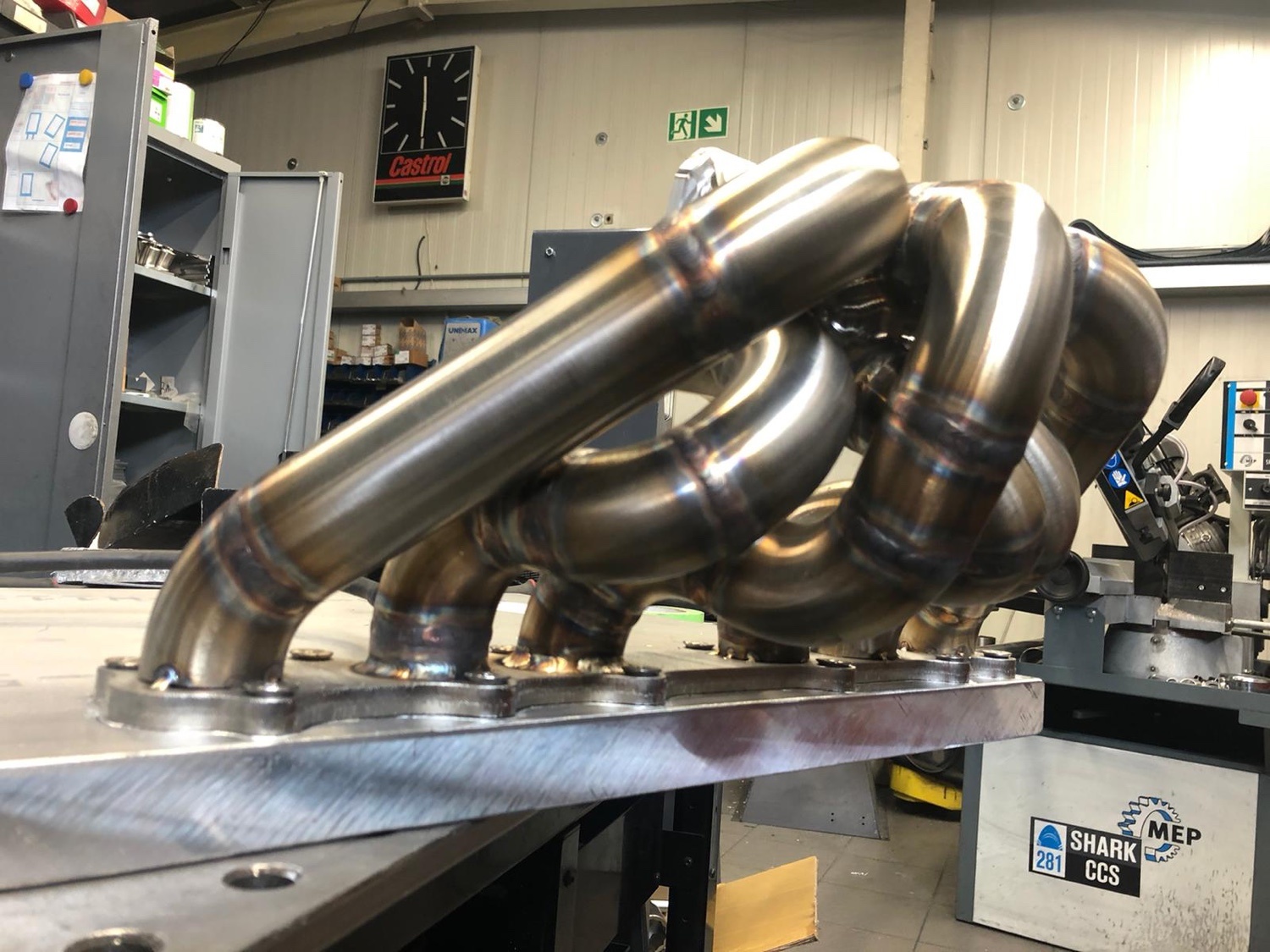

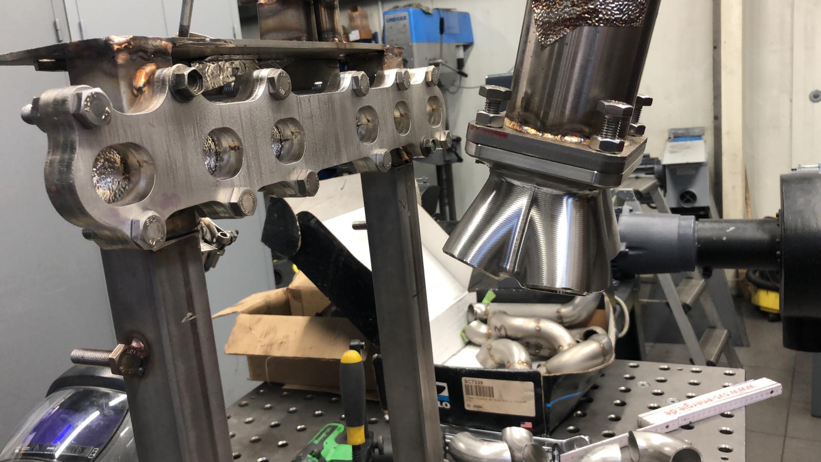

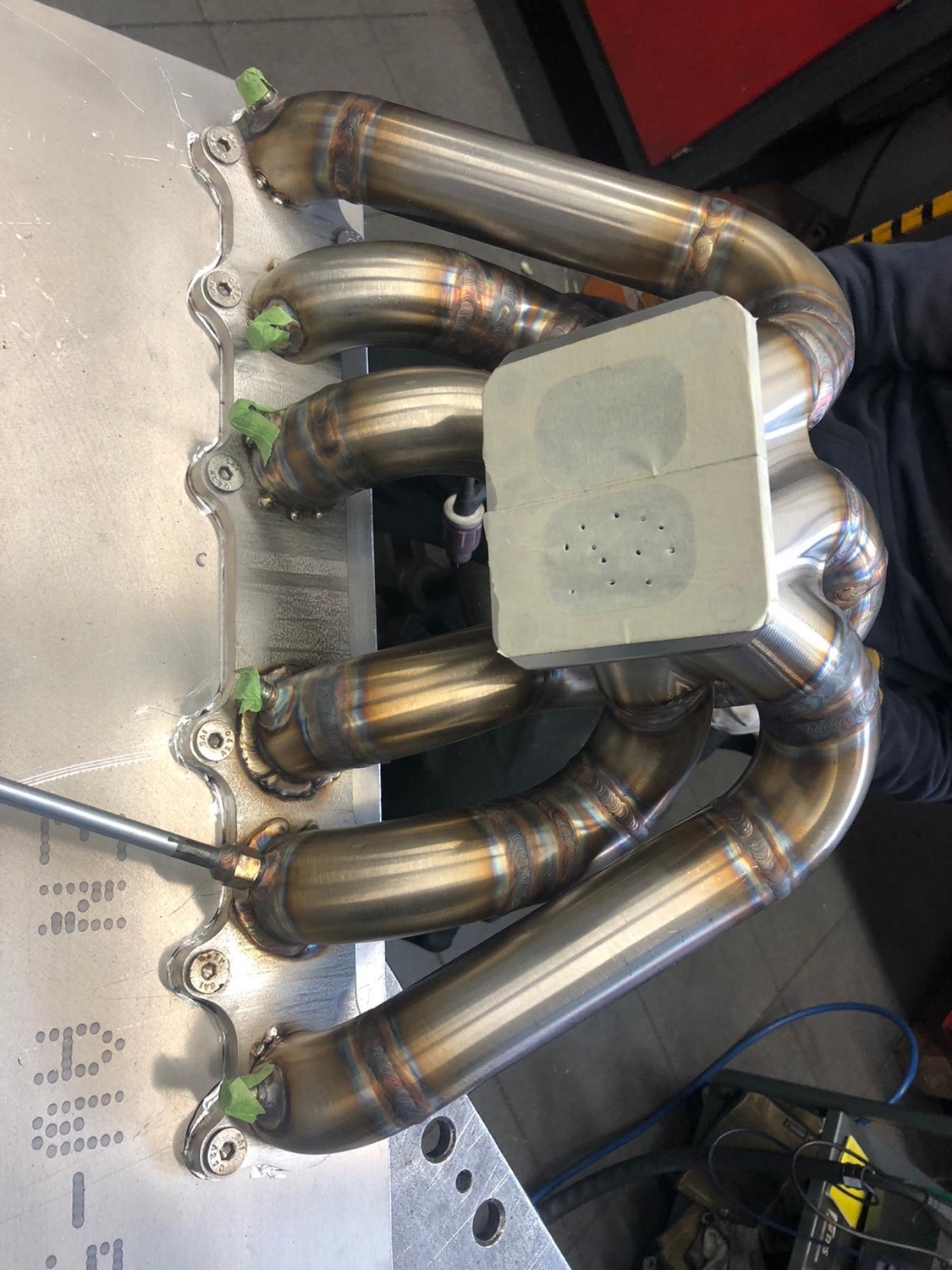

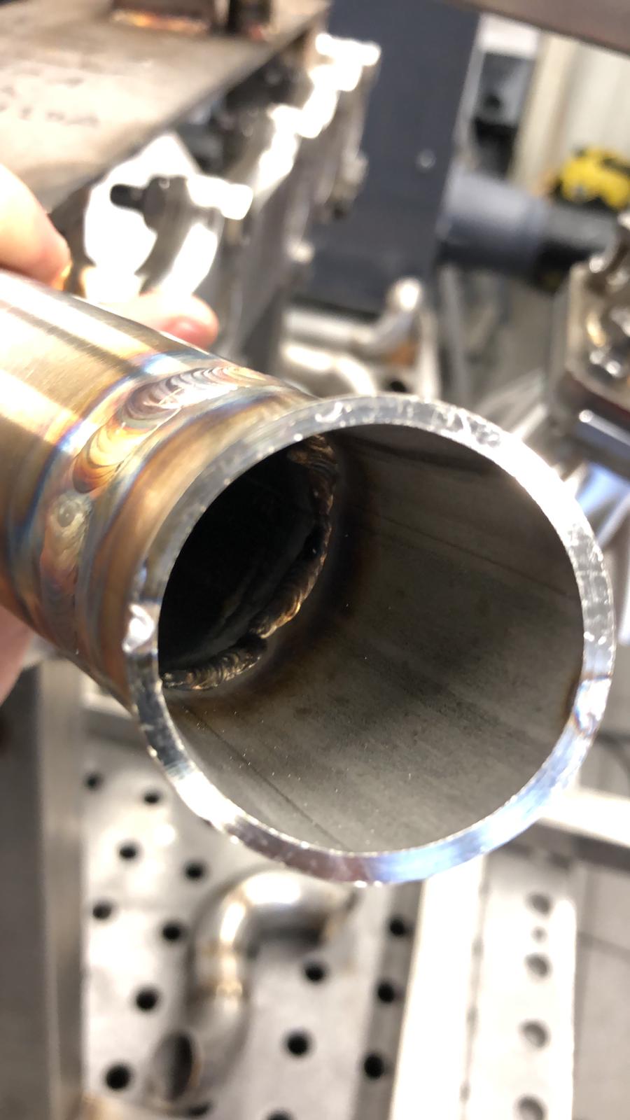

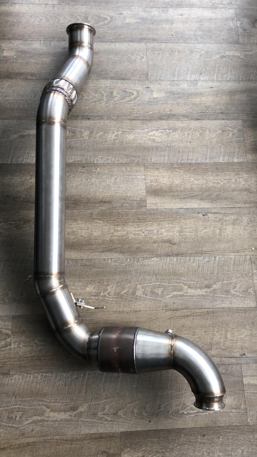

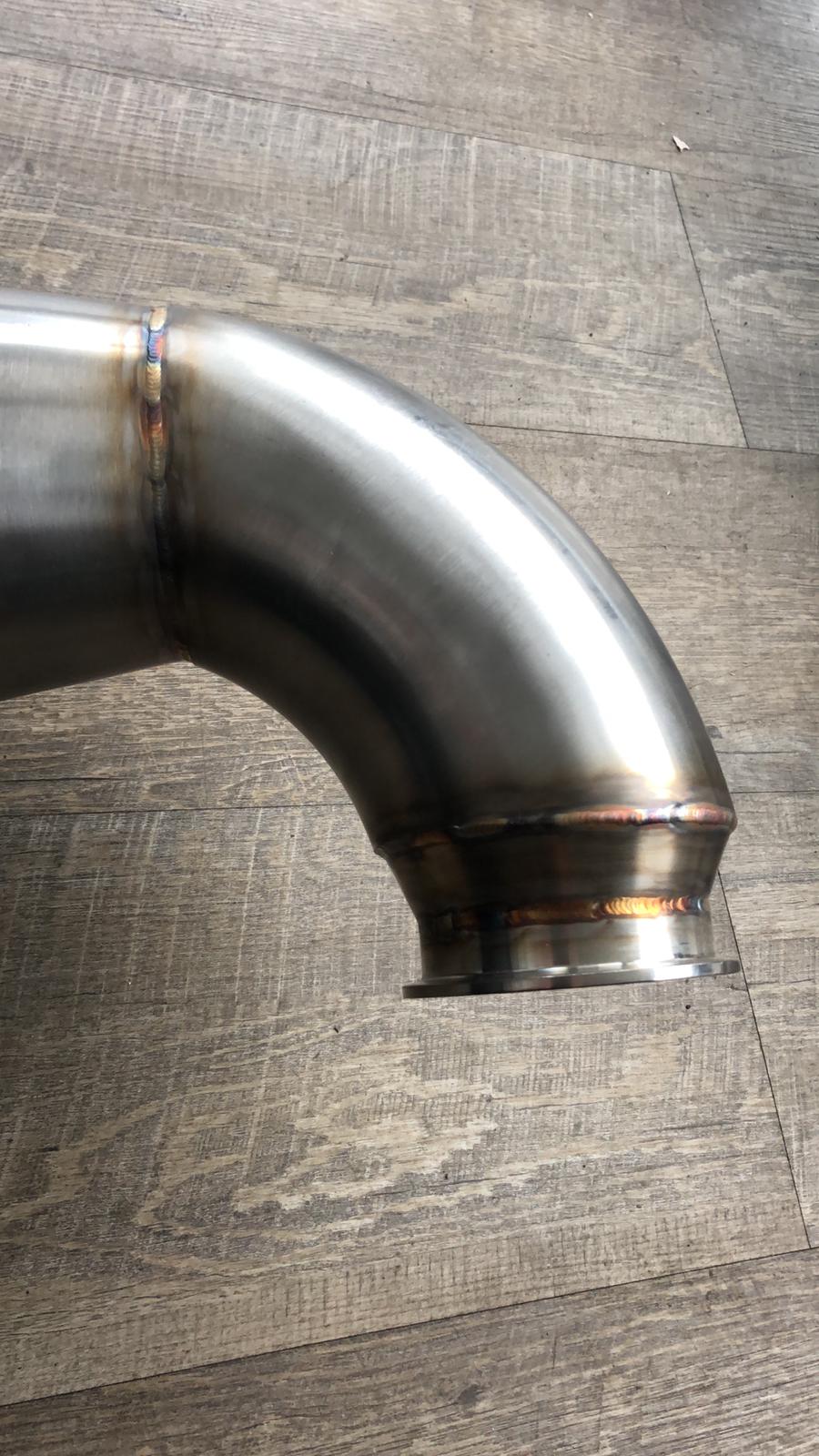

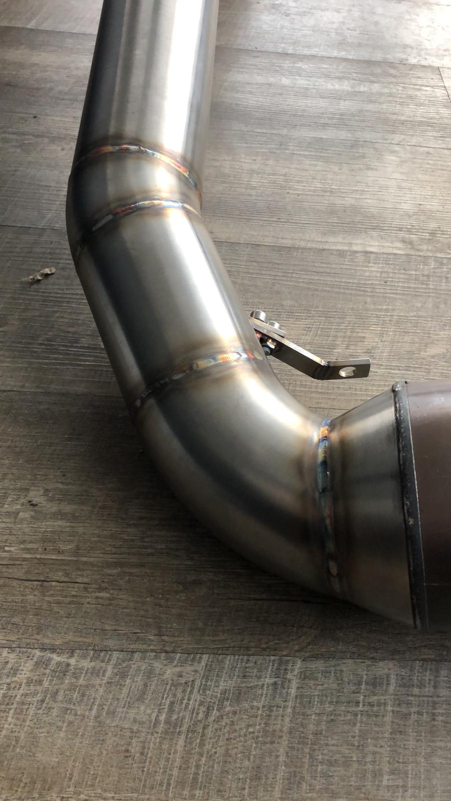

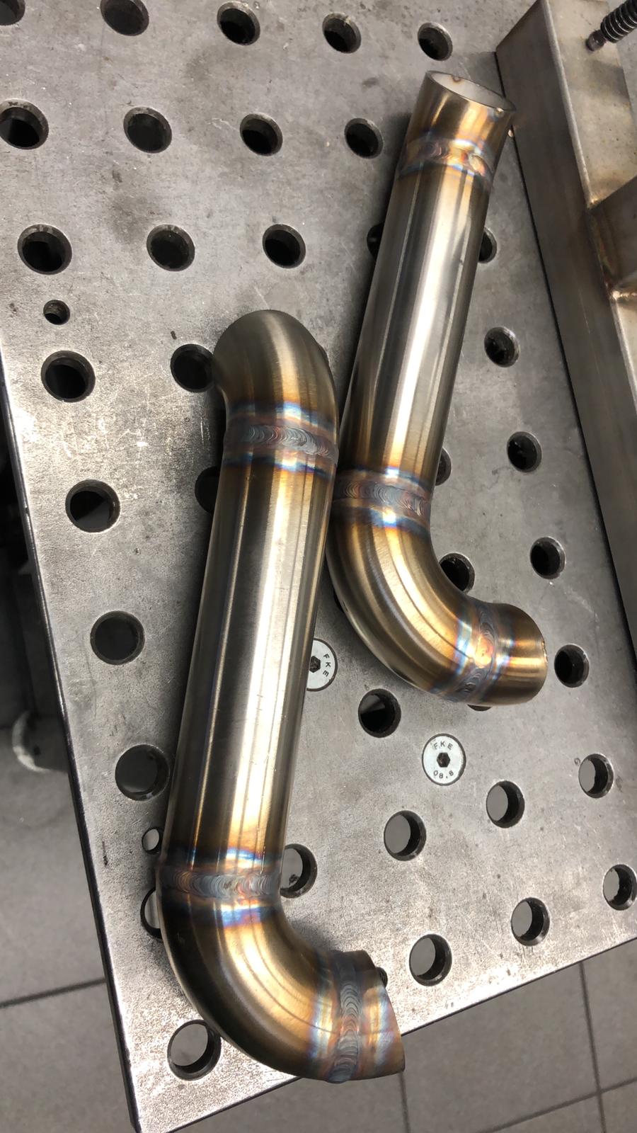

So damit ihr euch ein kleines Bild davon machen könnt wie wir unsere Teile herstellen, wie Krümmer und Downpipe.
Grüße Sven

Hier nochmal ein Update. Die Teile sind echt zu schön um nachher unter Thermointegralisolierung versteckt zu werden.
