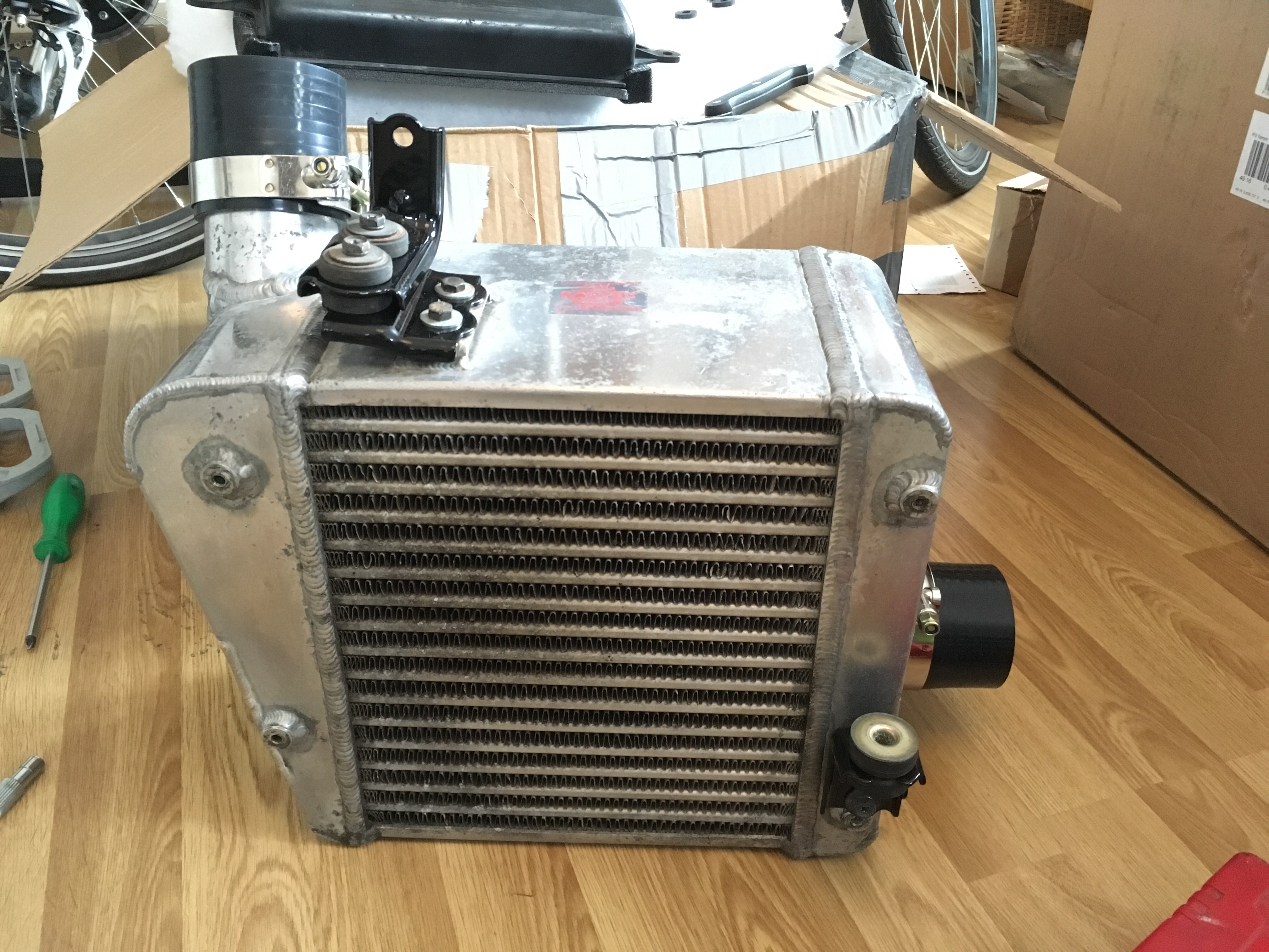

Ist etwas Zeit vergangen. Ich verbaue jetzt für die nächste Saison ein Radtec SMIC. Hab ihn etwas aufgearbeitet und der OEM Lufttrichter kommt auch noch dran. :)
Beiträge: 421
Re: Welcher SMIC?
Beitrag von Planlos1988 »
Den selben habe ich auch :) läuft ganz gut soweit.
Würde ihn aber mit Wasser vorher abdrücken, meiner hatte zwei haarrisse an den eingeschweissten schraublöchern.. konnte ich aber sehr gut mit sehr flüssigem alulot wieder verschließen, dieses läuft in den harriss und verschließt es als wäre nie was da gewesen :)
