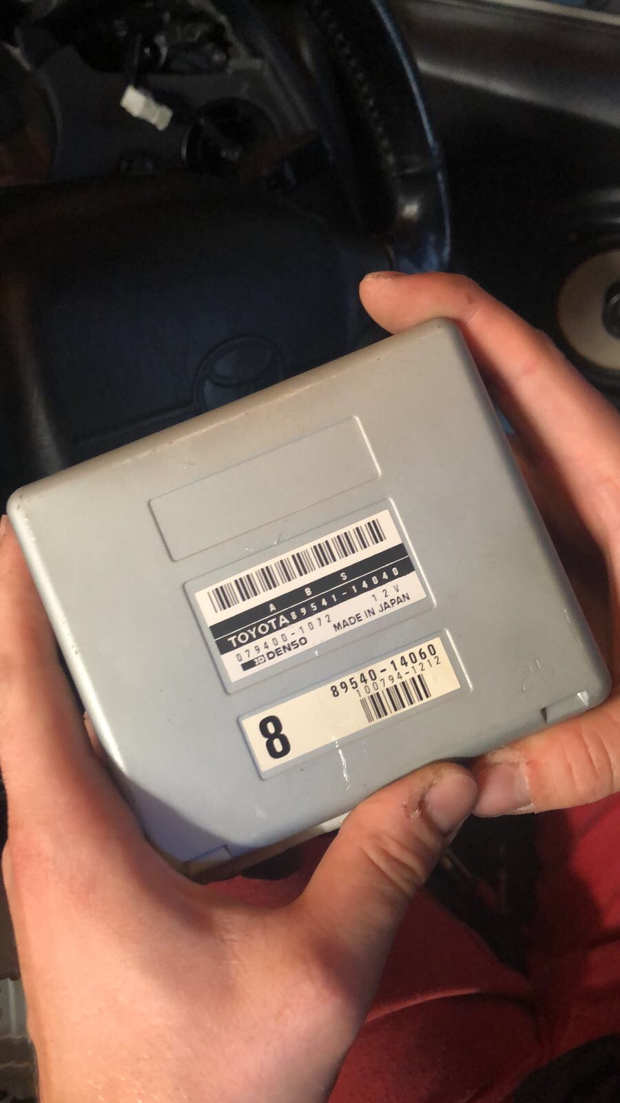

Bin auf der Suche nach einem Steuergerät.
Auf dem Steuergerät steht auch nur ABS bei mir drauf. Hab anscheinend welche mit und ohne TRC, da ich auch keine TRC Pumpe verbaut habe und mein Hydraulikblock auch ohne TRC ist.

SupraDamien hat geschrieben: ↑25.07.2018, 08:47
TRC-Pumpe haben ohnehin nur die Exportmodelle.
ABS ohne TRC gab es nur bei den Non-Turbos. Findest du irgendwo die Teilenummer des Steuergerätes?
Ich fürchte da wurde hart bei dir etwas verbastelt

Hab das gerade geprüft, die Teilenummer ist bei Turbo und Non-Turbo dieselbe, wird also bei der ECU keinen Unterschied geben. Passt also.

Vielen Dank! Dann muss ich nur noch jemanden finden, der eine hat und sie mir leiht oder vllt günstig hergibt

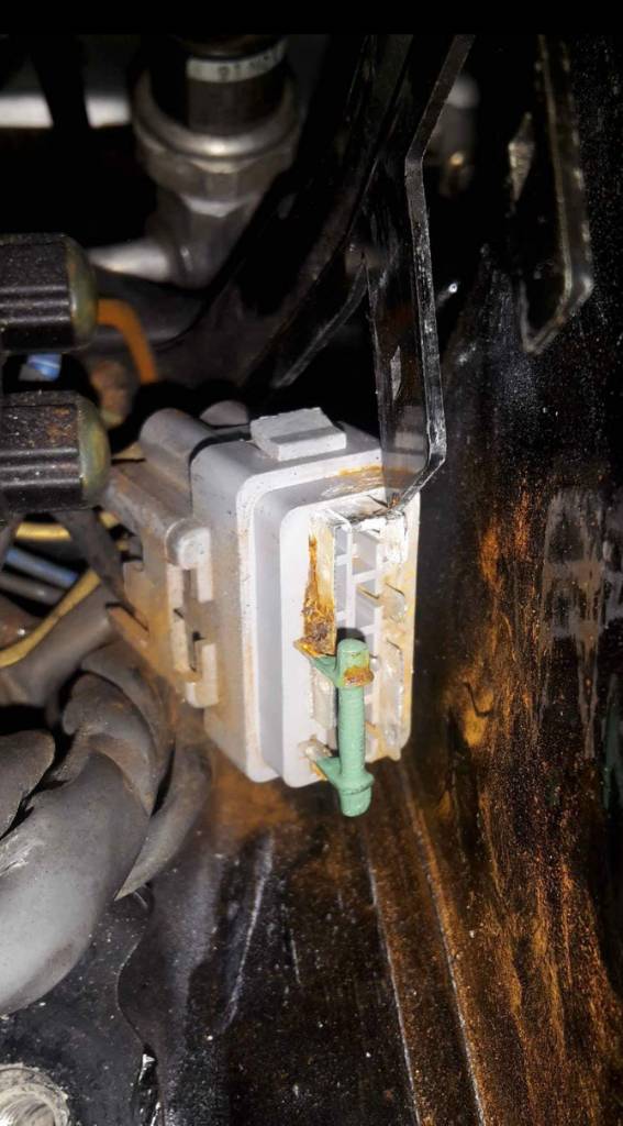

Beim Hydroaggregat gibt es noch einen grauen Kasten, da sind 2 Widerständen drin..
Da kannst Du auch nochmal reinschauen..

Bild 3 wie es nicht sein soll..
Bild 2 ein Aboxidierter Widerstand..
Bild 1 wie es sein soll
