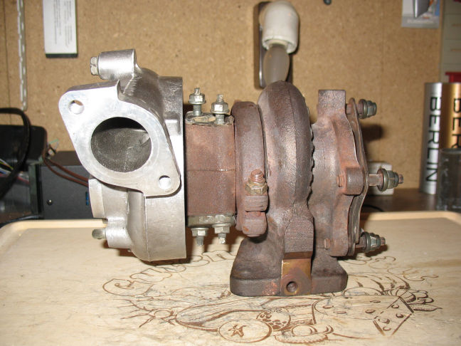

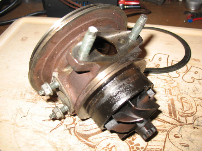

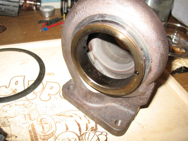

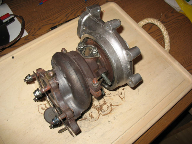

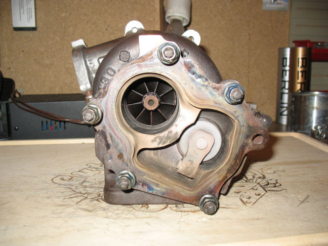

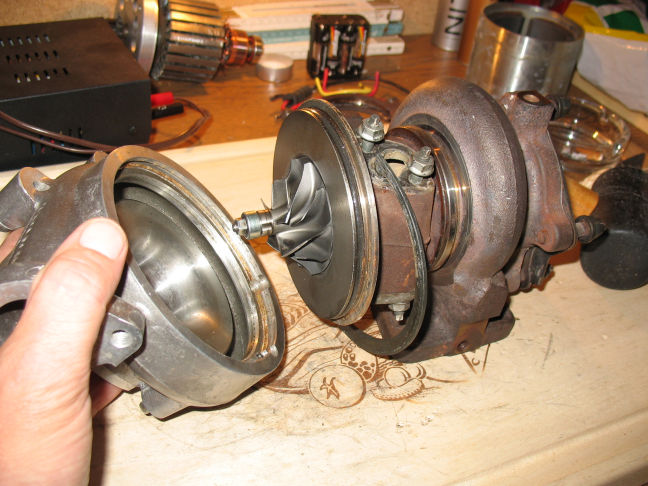

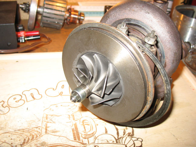

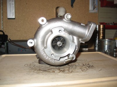

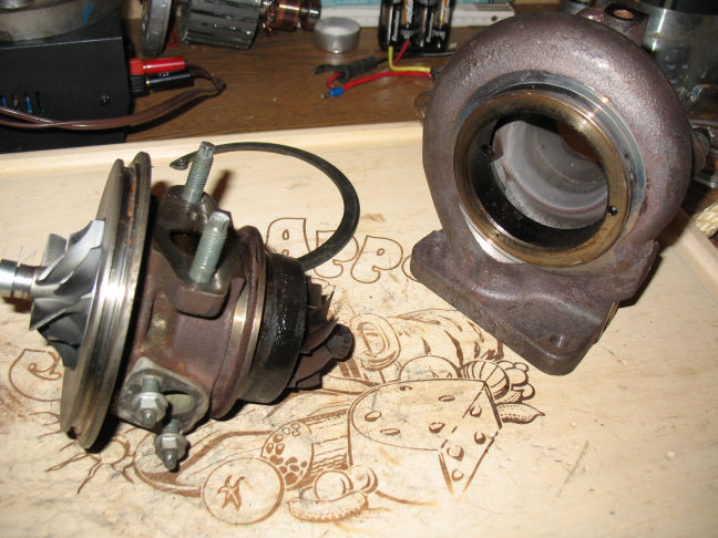

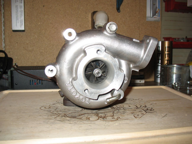

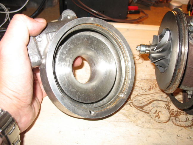

Hier ein paar Bilder von einem Export-Spec Turbo damals noch von Don gemacht:
Stock-Turbolader: Fakten
Sind für mich auch CT20A Turbinen irgendwie nur mit anderen Flügelrad aus Stahl. Woher stammt eigentlich das Gerücht das die Lader auch andere Volumen hätten? (Stahl / Export vs. Keramik / J-Spec) War das Volumen vom Abgasgehäuse vielleicht gemein?
Vielleicht sind ja tatsächlich nur die Flügelräder und die Abgasgehäuse + weitere Abgaskomponenten (Verbindungsstück + Krümmer) unterschiedlich.
Wie komme ich darauf? Findet die Fehler:

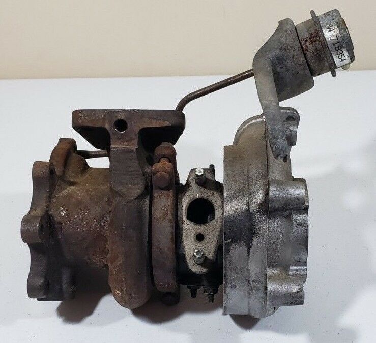

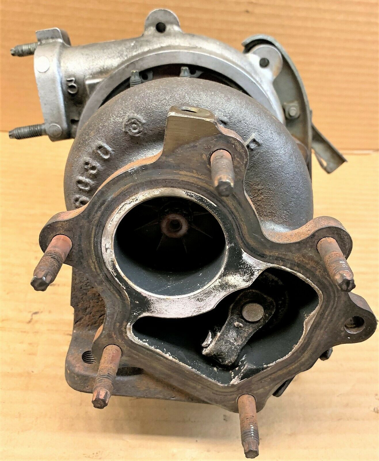

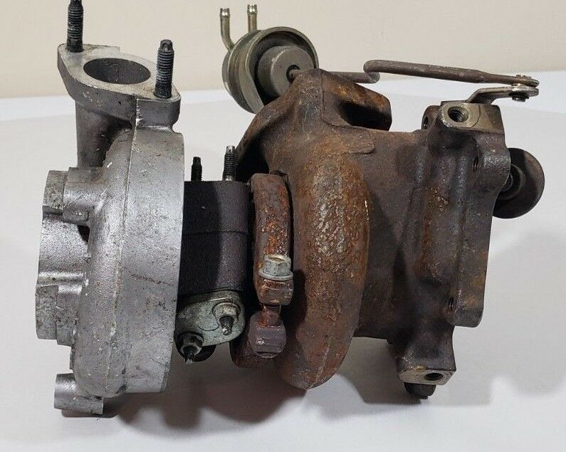

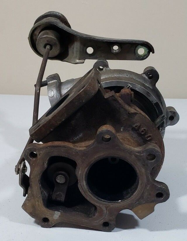

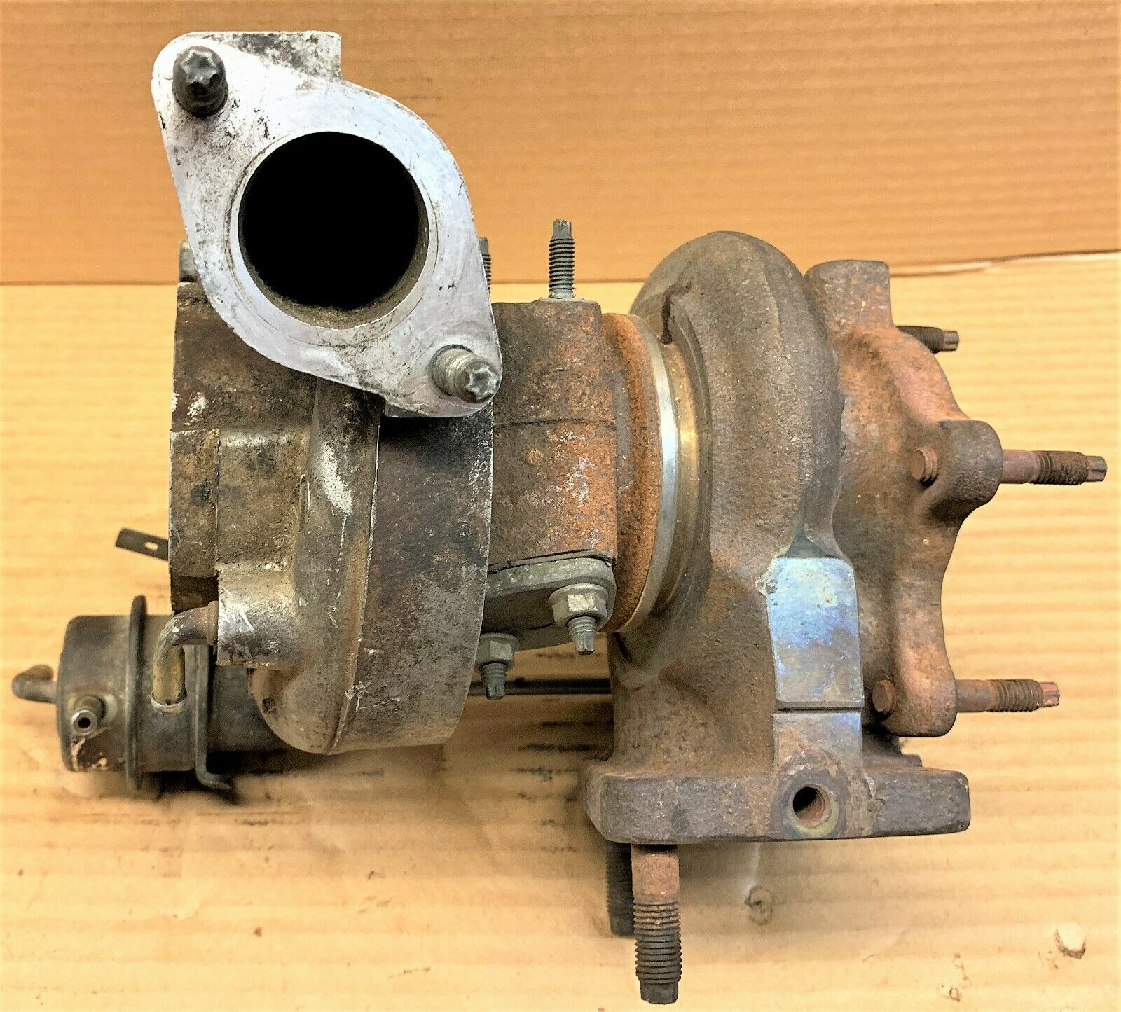

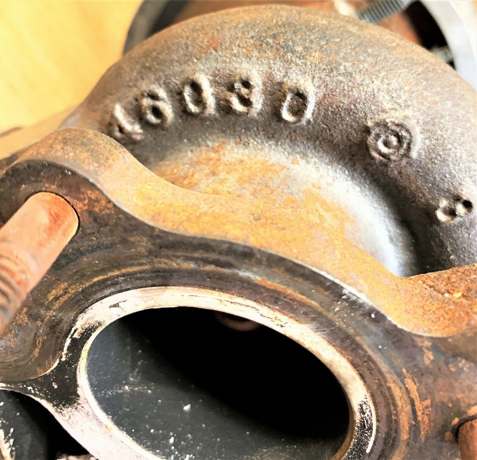

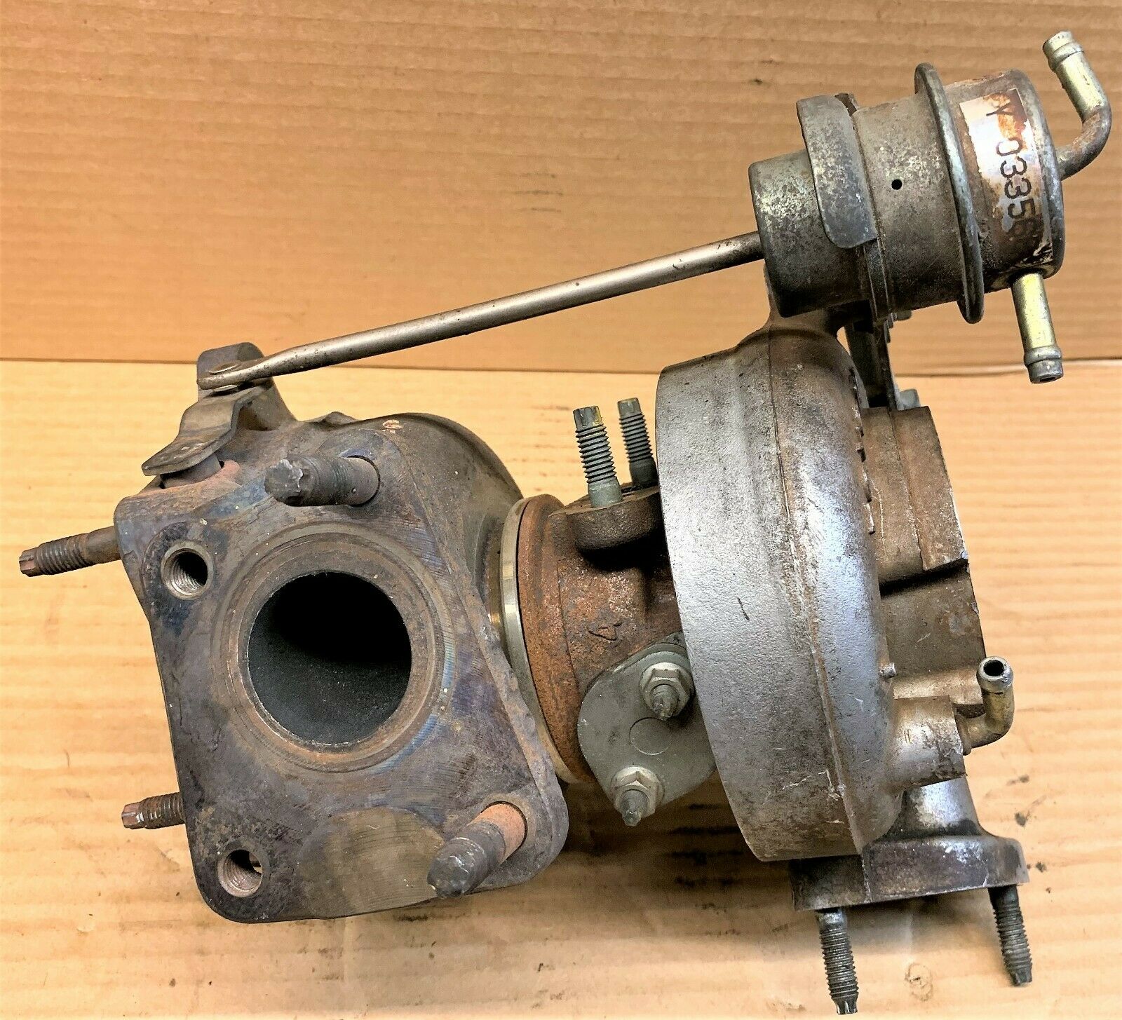

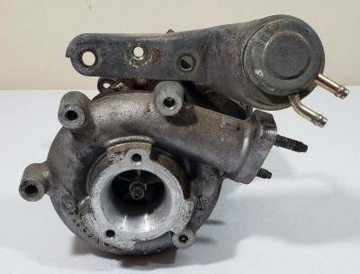

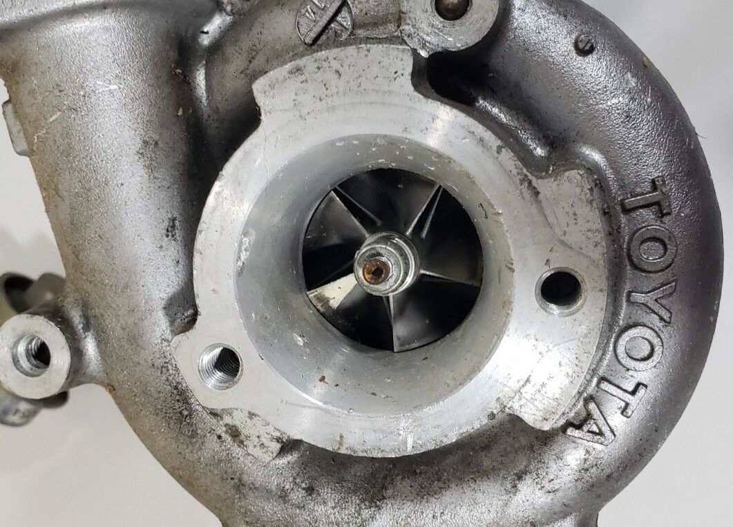

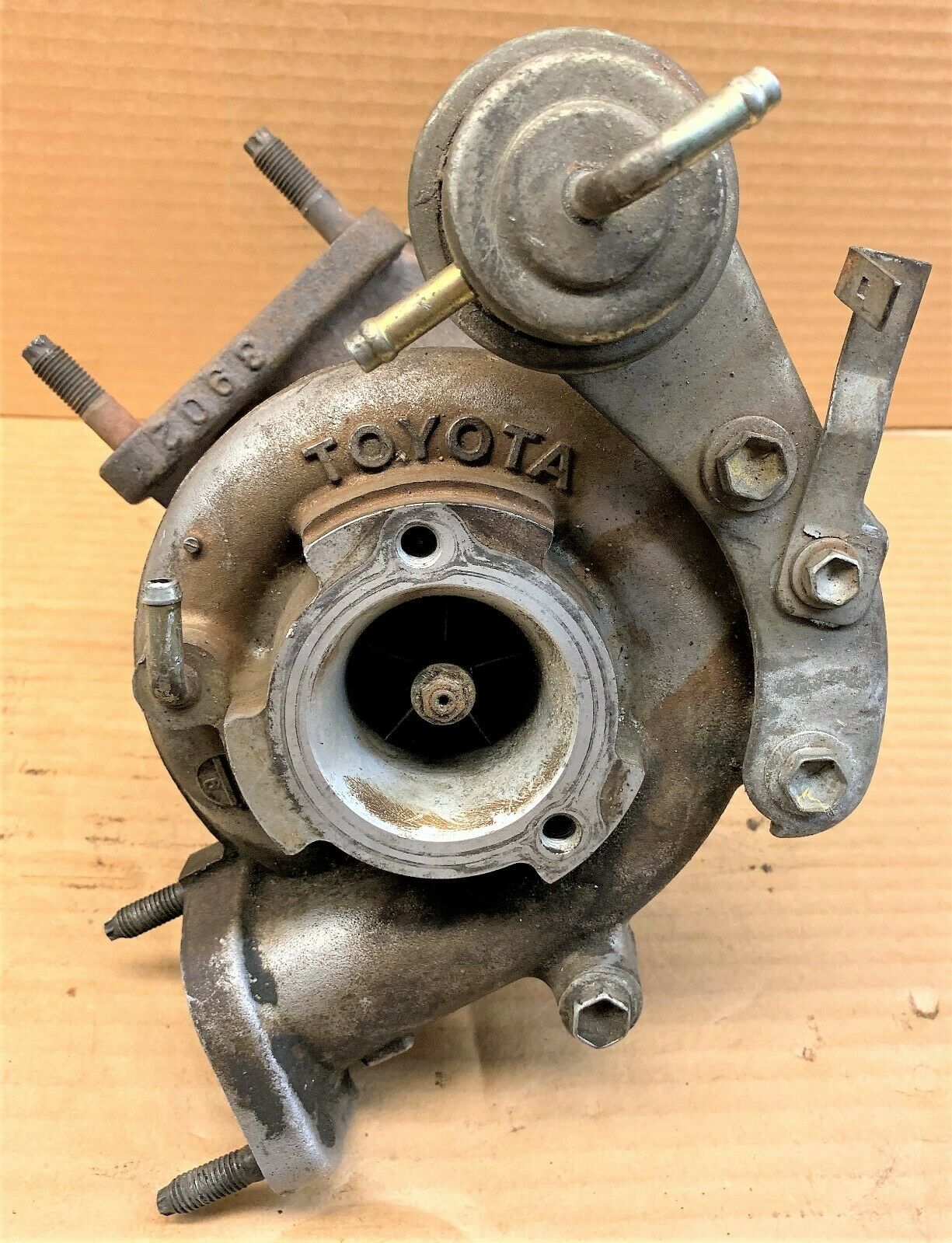

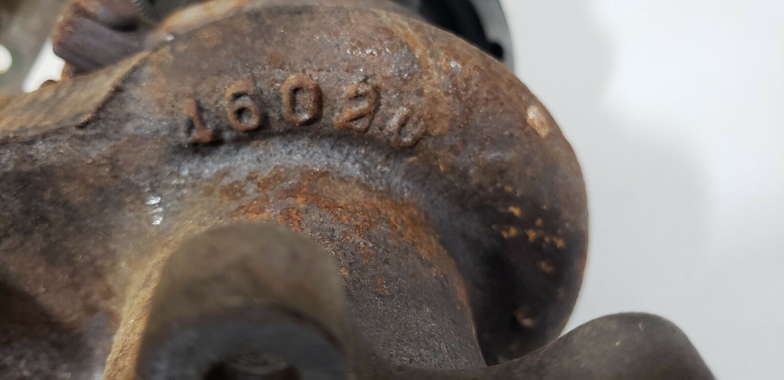

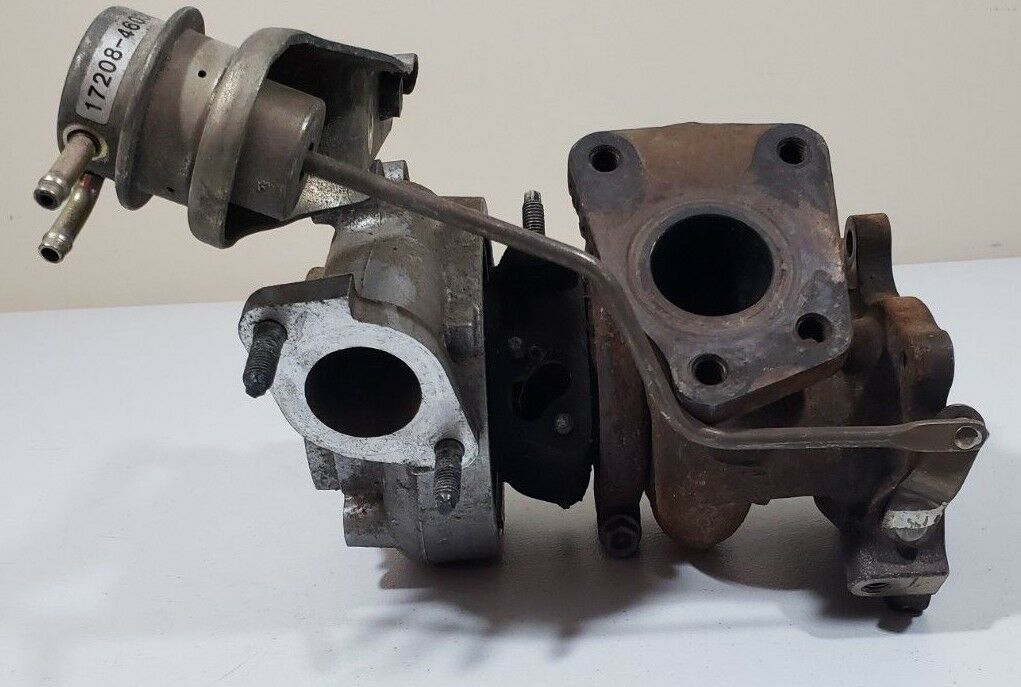

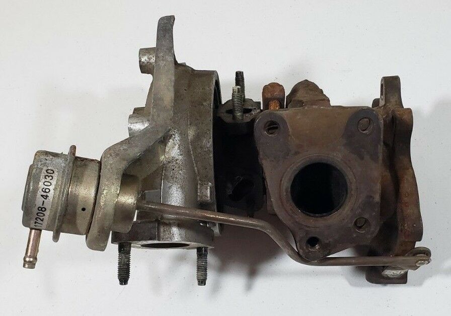

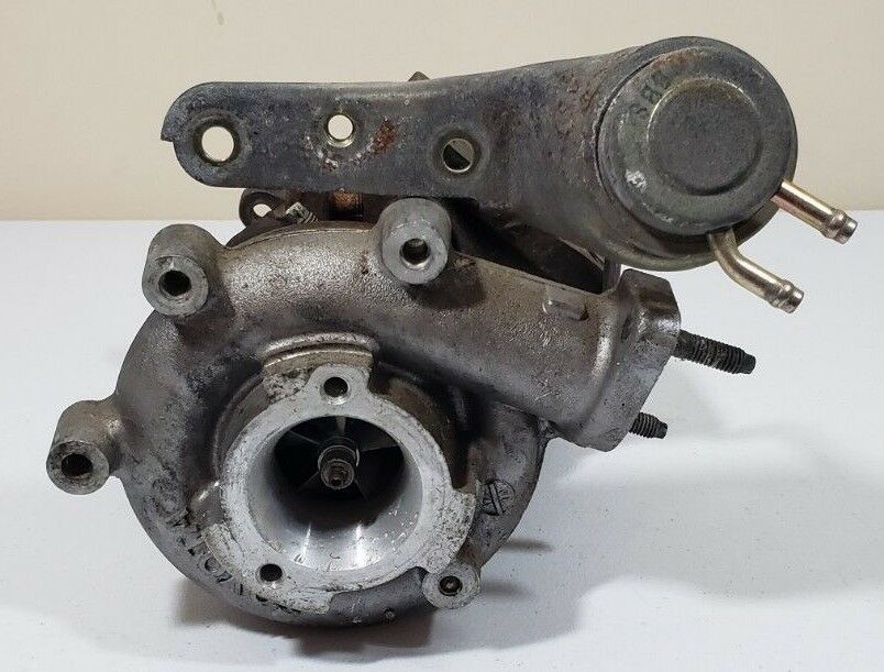

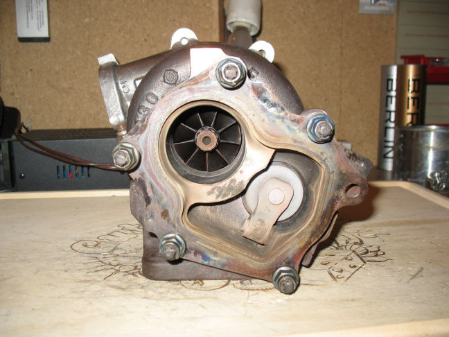

Des Weiteren hier ein paar Bilder von einem 46030 Turbo welche meine "These" stützen. Die Kennung "46030" steht dabei für das Abgasgehäuse.
Bild von Don's EU-Spec Lader:

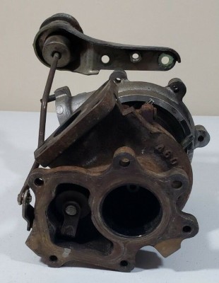

Bilder von einem US-Spec Lader:
Zusätzlich ist mir aufgefallen:
  • Export-Spec 46030 Turbos = 4 Stehbolzen je Turbo für die Befestigung am Krümmer haben.
  • J-Spec 46020 Turbo = auf Bildern sowohl mit 3 oder 4 Stehbolzen je Turbo für die Befestigung am Krümmer zu finden. Gibt es hierfür eine Erklärung?
