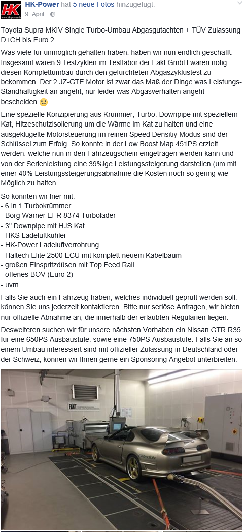

Folgendes habe ich gerade gefunden:
Zitat: "Ausgeklügelte Motorsteuerung im Speed Density Modus" :lol: ... klingt nach... :mrgreen:

JackEnox hat geschrieben: Zitat: "Ausgeklügelte Motorsteuerung im Speed Density Modus" Bild ... klingt nach... :mrgreen:
Hehe Bild trotzdem cool dass sich Firmen mit der Abnahme von Turboumbauten beschäftigen.

Cool das so viele über unsere Abgasgutachten diskutieren :D.
Ne das mit den Abgasgutachten ist ein Teufelsgeschäft. Der Holger hat logischer weise seine Gründe warum er da keine Bilder raus gibt.
Aber ich kann nur so viel sagen. Die AGA ist vllt. 30% die nachher dazu beitragen das man das Gutachten besteht.
Aber ich kann so viel sagen, es gibt nur einen Hersteller und das ist HJS mit denen man das Gutachten besteht.
Desweiteren spielt die Größe des Kats eine große Rolle. Größer heißt nicht gleich besser. Genauso der Rohrdurchmesser der AGA bis zum Kat und und und.
Aber trotz allem sind es 70% die Programierung die nachher entscheidet damit man das Gutachten besteht. Ich meine jetzt mal zu behaupten das sich kein anderer ran wagt mit einer Freiprogramierbaren ECU beim FAKT ein Abgasgutachten zu bestehen.
Und man bedenke das wir alle Gutachten beim FAKT machen, und die kennen kein BITTE BITTE. Wenn man 0.5% außerhalb der Norm liegt, darfst nochmal kommen.
Das ist keine Prüflabor das mit sich reden lässt wie andere "Prüflabore". Deswegen erkennt die Schweiz auch die Gutachten des FAKT an, und die Schweizer können legal mit Turboumbauten fahren.
