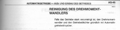

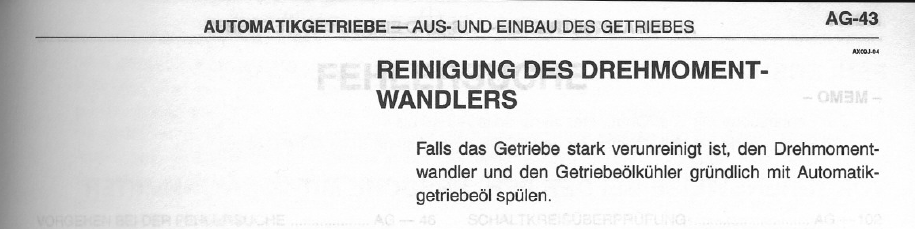

Und hier ein Ausschnitt aus dem WHB. Tatsächlich ist das Spülen bei starken Verunreinigungen doch vorgesehen (WHB AG-43)
Also ich würde sagen, it's up to you. Ich würde persönlich erstmal nur einen normalen Wechsel ausprobieren, und dann gucken, wie sich das Getriebe verhält.

Guck dir mal das WHB an, vielleicht erleichtert das deine Entscheidung. Da steht genau drin wie die Werkstatt den Verschmutzungsgrad des Getriebes zu ermitteln hat und was dann zu tun ist.
Zum Spülen habe ich halt einige negative Erfahrungsberichte im US-Forum gelesen, was für mich dafür spricht, dass es Probleme geben kann (natürlich nicht muss).
Ich würde erstmal, wie gesagt, mit dem einfachsten beginnen und das wäre nach WHB nur die 1,9 Liter tauschen, bzw. ggf. die kompletten 8 Liter.
