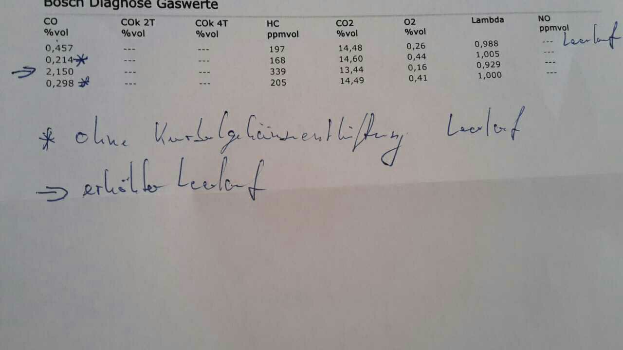

Tja, ich habe den Wagen jetzt einen Tag zur Diagnose bei Toyota gelassen und das Ergebnis ist ernüchternd:
- Benzindruck i.O. (ca. 2bar)
- Wassertemperatursenosr i.O.
- Lambdawert i.O.
Das Ausbauen der Kerzen kann ich mir sparen: DIe Kurbelgehäuseentlüftung ist Schuld. Mein Ölverbrauch scheint jetzt vom Winter bis jetzt auch deutich höher zu sein, evtl. ist mir das letztes Jahr gar nicht aufgefallen. Der Schlimmstfall wären tatsächlich die Kolbenringe, resp. Zylinderwände gefressen. Mit abgezogener KG-Entlüftung sind die CO-Werte tip-top. Der Ausdruck kommt gleich im nächsten Beitrag.

Und hier der Ausdruck

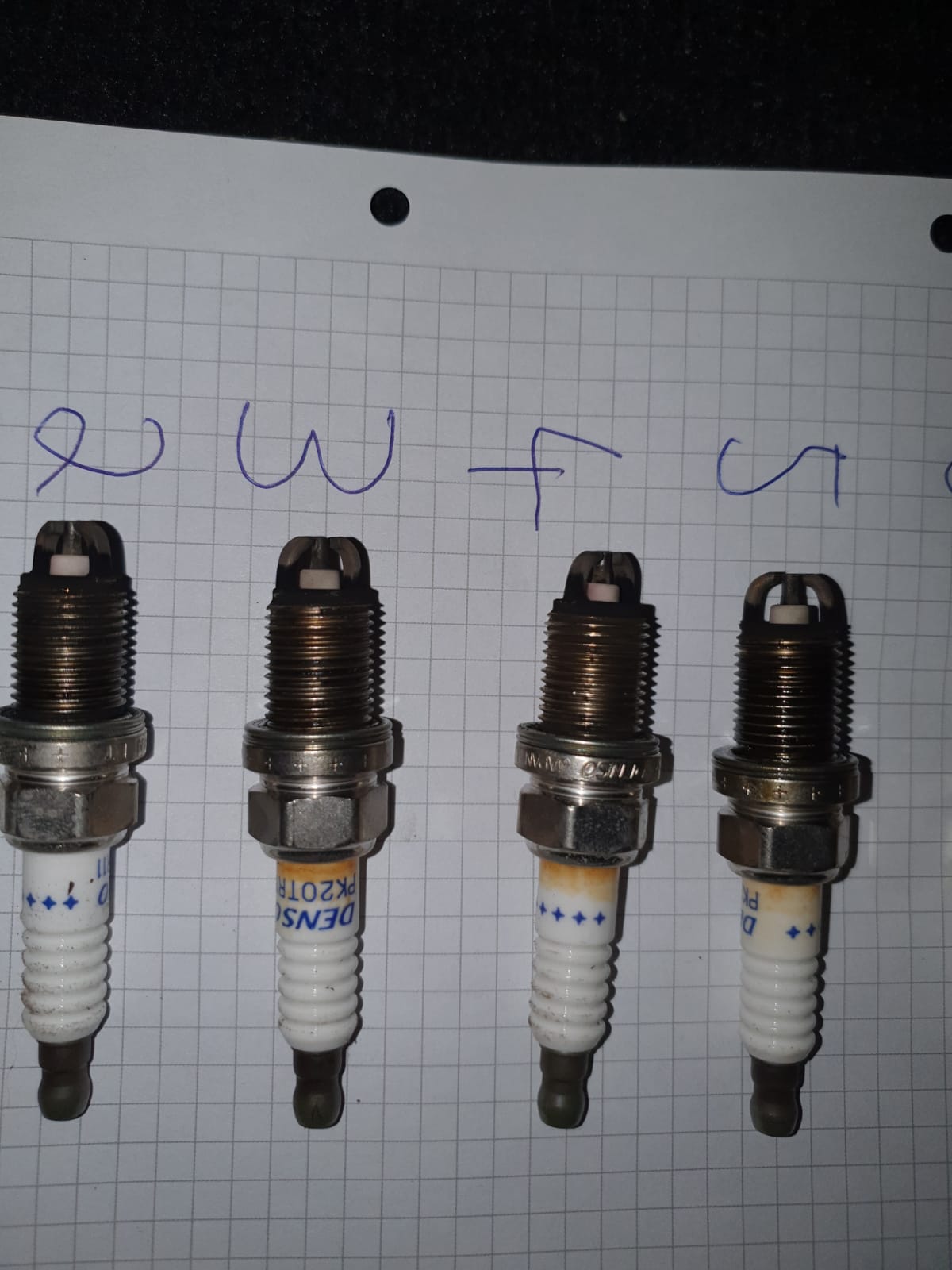

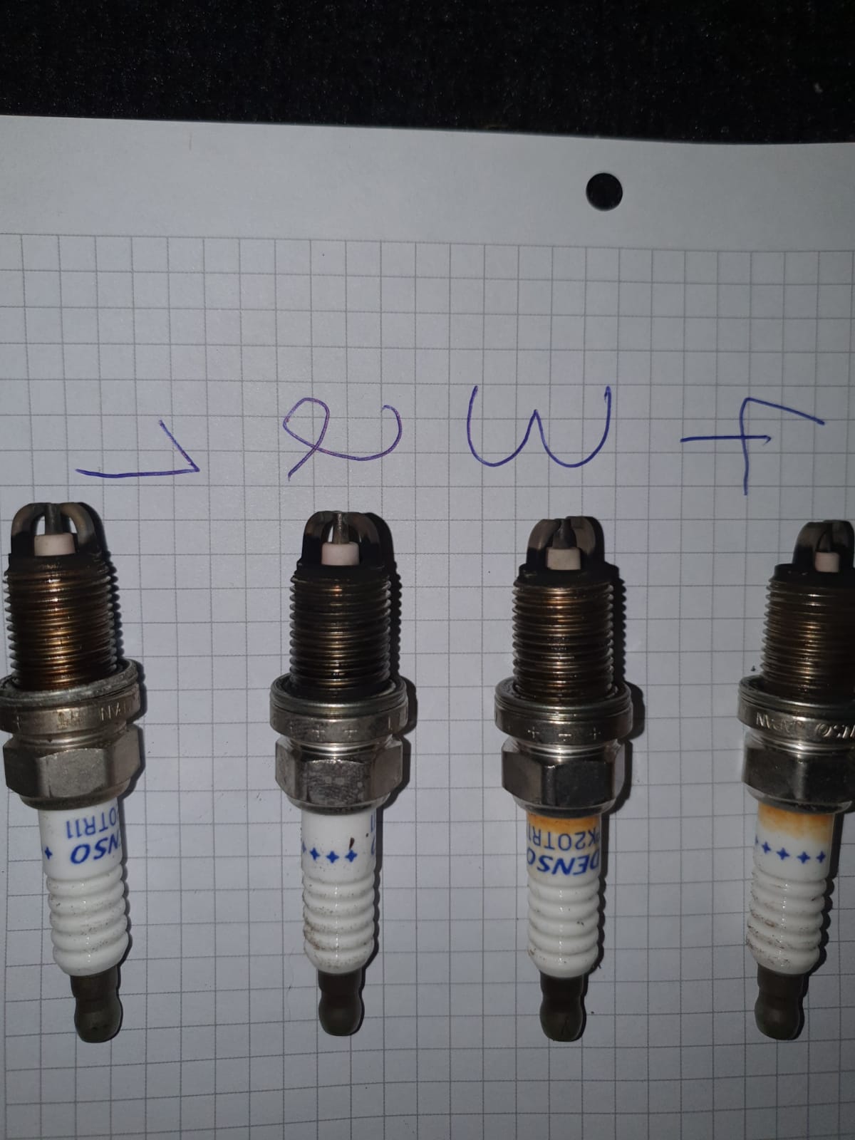

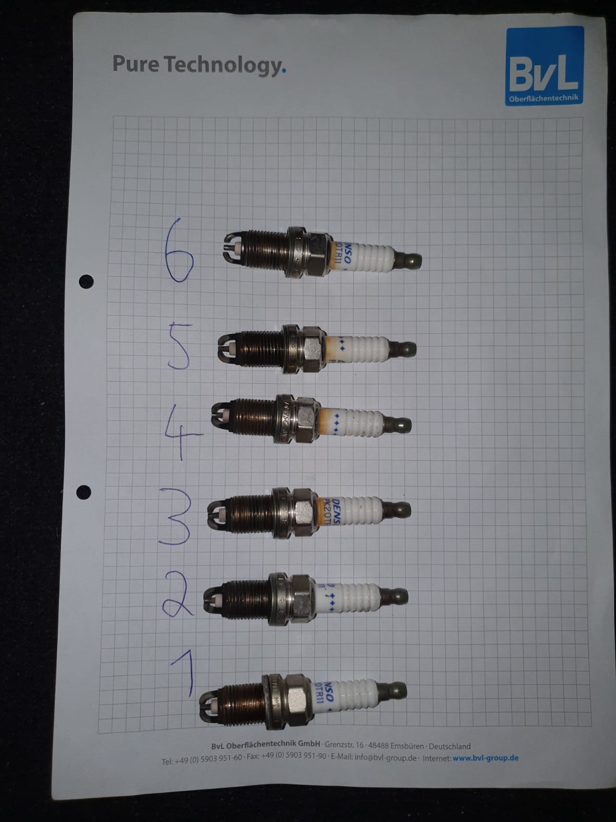

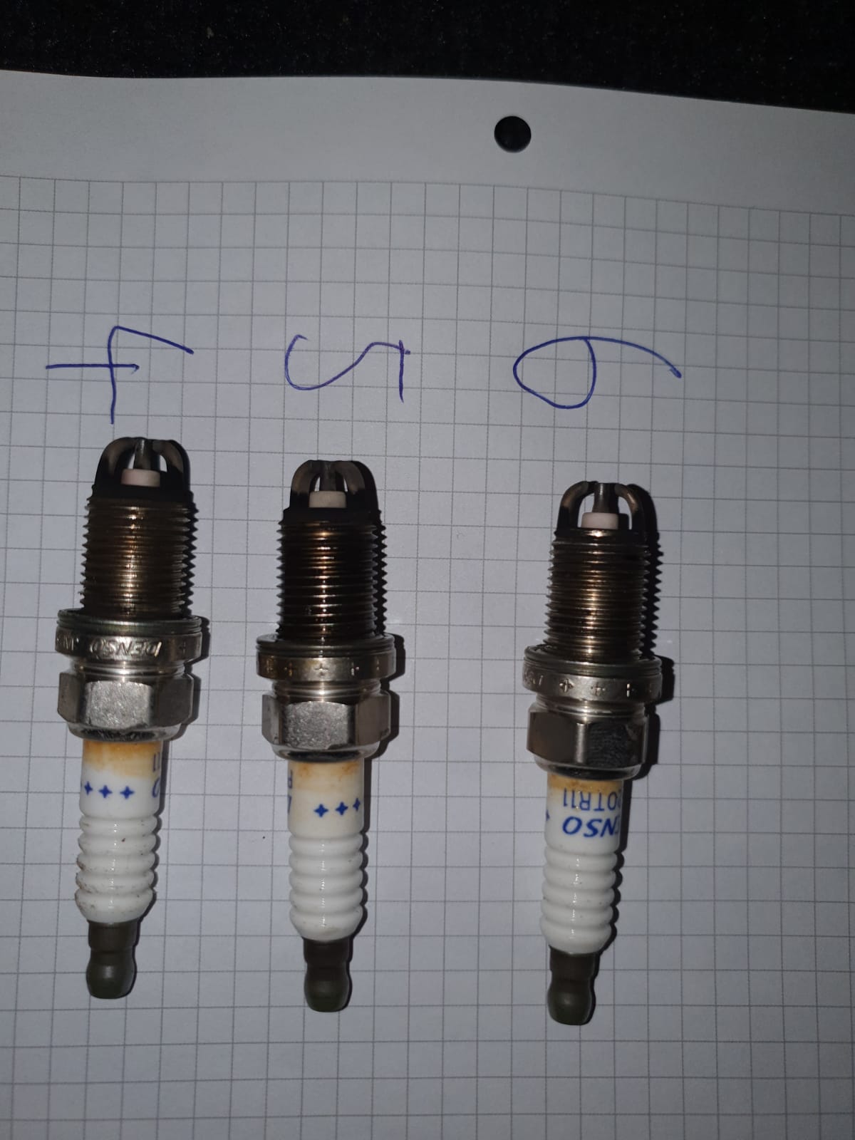

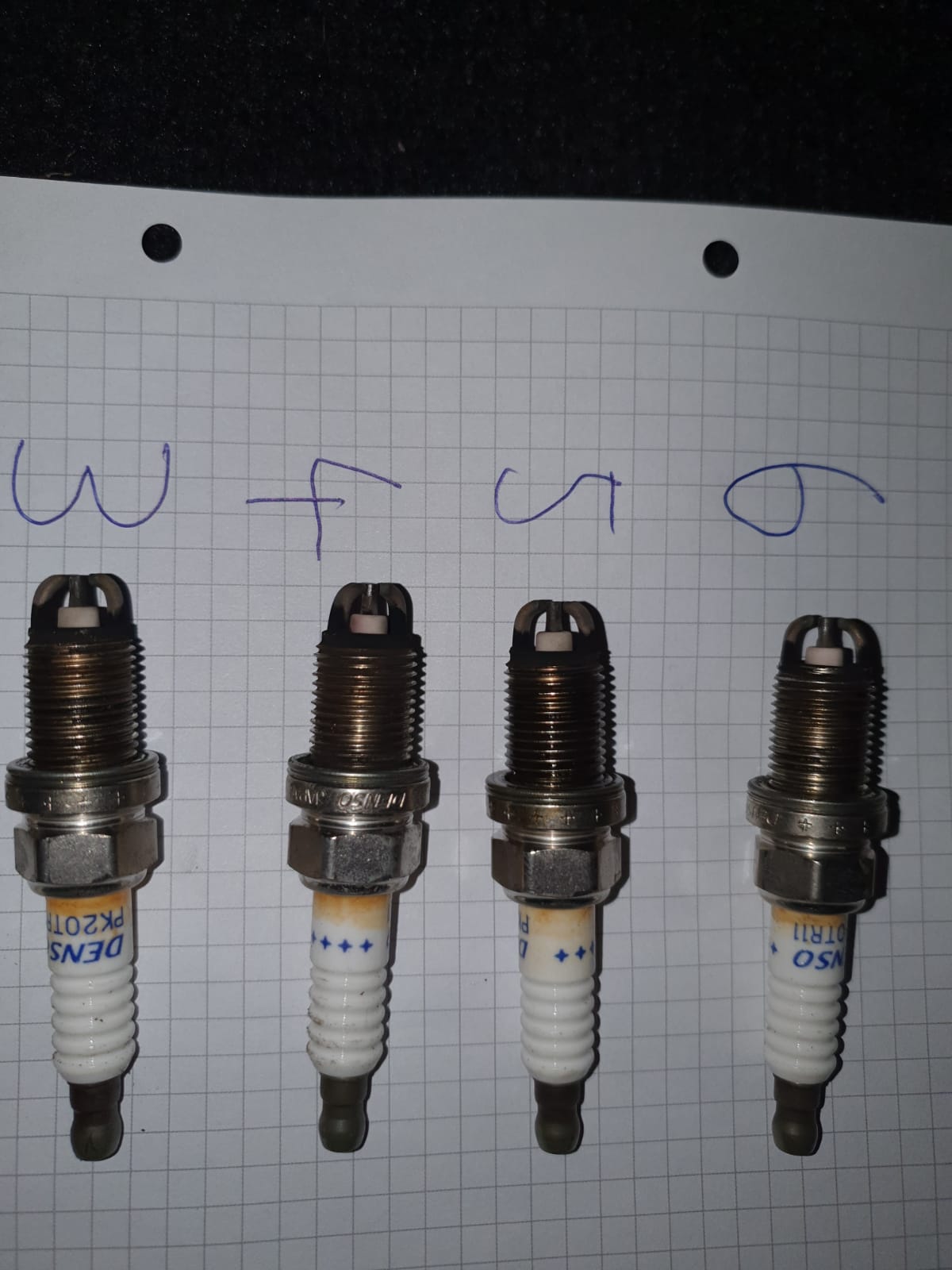

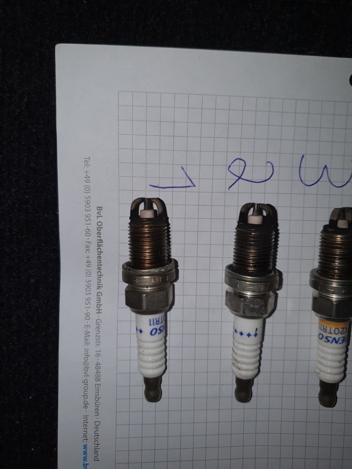

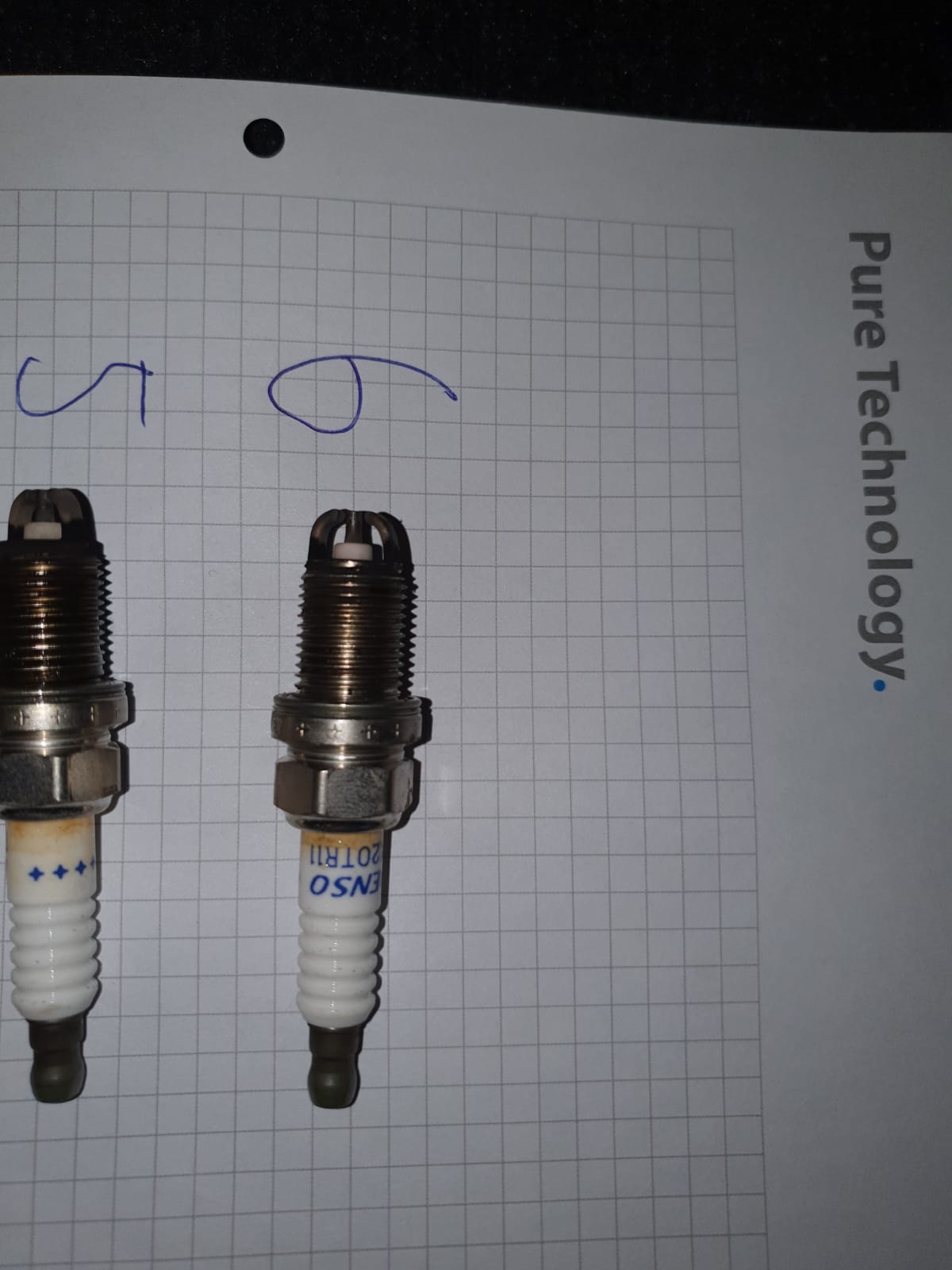

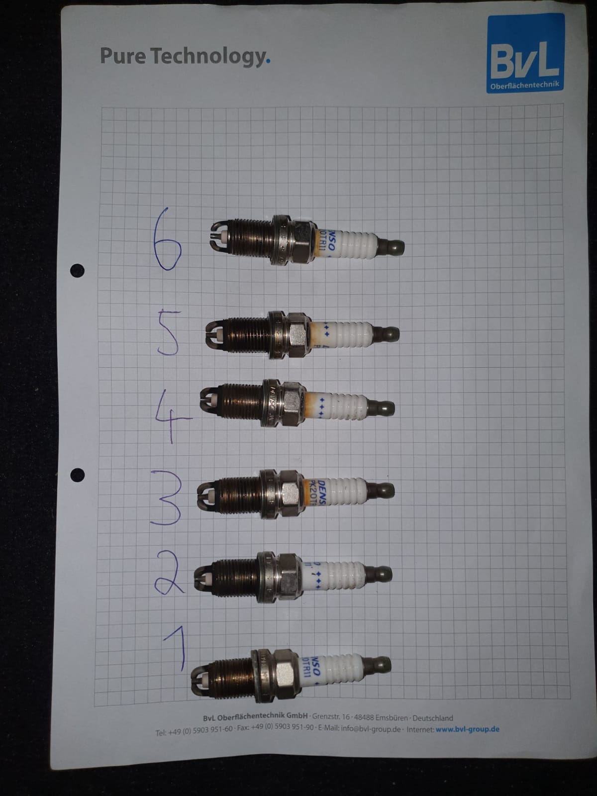

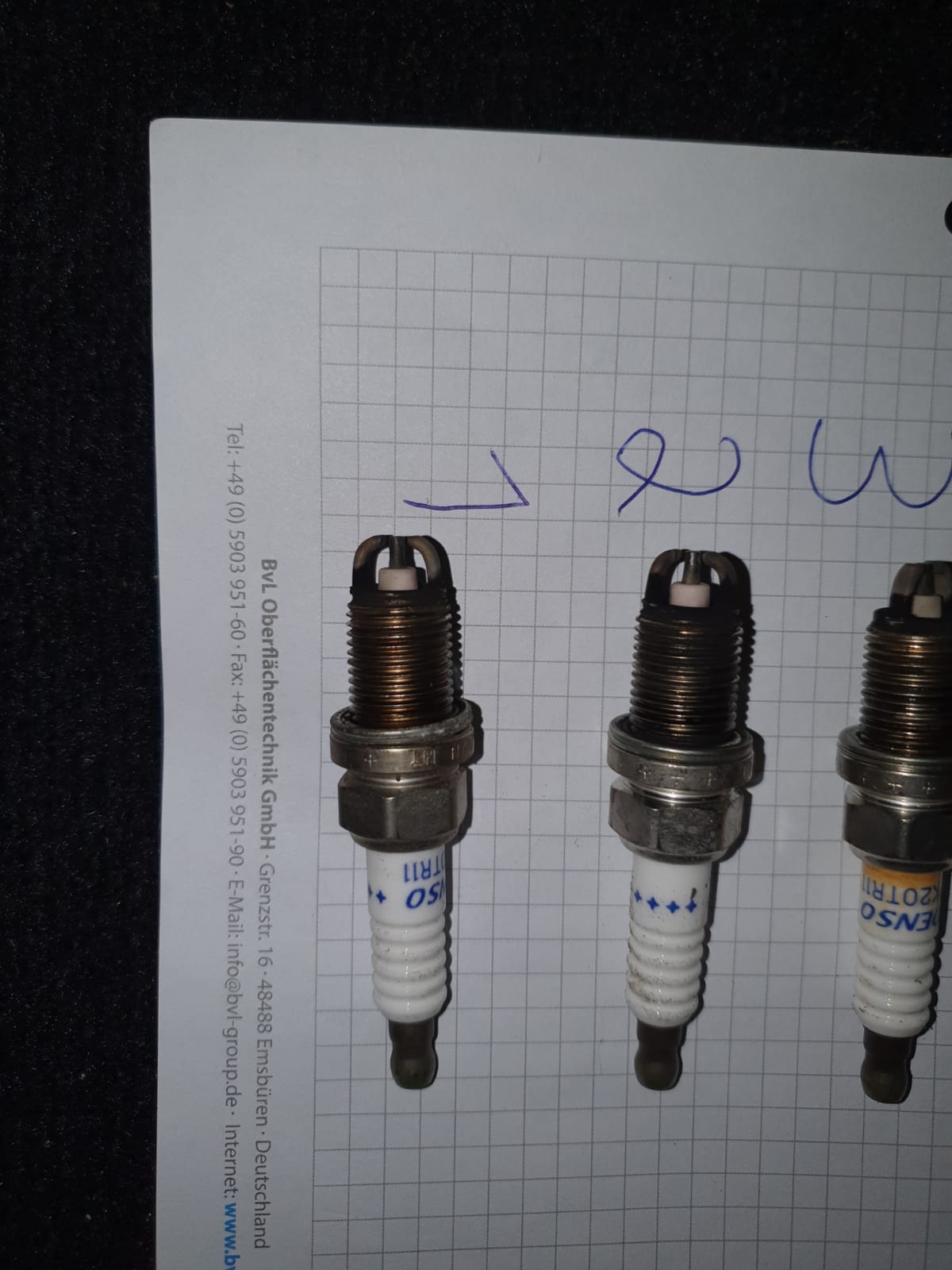

Einmal meine Kerzen bitte zur Bewertung :-) Sin wenig nass, sieht man auf den Bildern nur sehr schlecht

Hab mir nochmal die Bilder angeschaut..
Hab zuerst nur auf die Masseelektrode und die Zentralelektrode geschaut..
Das schaut alles soweit gut aus..
Aber, bei den Kerzen 3,4,5 u. 6 schaut der Isolator nicht gut aus..
Ich kann es nicht erkennen ob es nur eine Oberflächenverfärbung ist oder ob es durch Wärme gekommen ist.. Wenn es durch Wärme gekommen ist, kann es sein das das Keramik ein riss hat und so kann der Funke schwächer werden, was eine schlechtere Verbrennung nachsich zieht..
Wenn Du von den Spulen unten das Gummi ab machst und in das Gummi schaust und kleine schwarze Punkte siehst, dann nimmt der Funke Teilweise einen anderen Weg..
