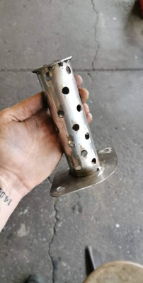

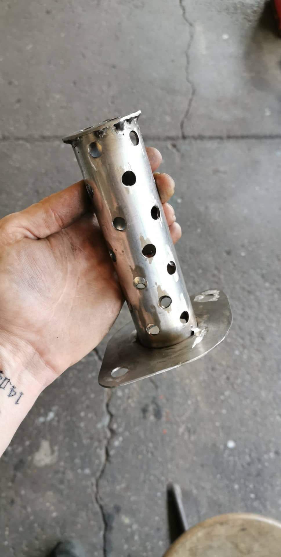

Hab noch einen flexiblen 2ten Termin den ich nutzen kann (der Spass kostet ja 300€, da ist ne 2te "Gratismessung" ja das Mindeste. Der Prüfer drängte auf Silencer (dBkiller)
Diesen will ich aber nicht verbaun, da das kleine Loch am endschalldämpfer dann für jeden Polizist das Indiz ist, dass da was fehlt.
Also war ein bekannter Suprafahrer so nett mir einen speziellen Silencer anzufertigen 😁👍
Dieser sitzt versteckt zwischen der Schraubverbindung der 3" catbackanlage.
Sobald die Lady von meinem Mechaniker zurück ist, werd ich mir einen neuen Termin beim Tüv geben lassen und sehn was raus kommt. Gebe hier dann gerne weiteres bekannt. 😉

Ich kann freudig bekannt geben, dass ich nach dem zweiten Tüv-termin am 24.10 nachdem der Silencer verbaut wurde
(sitzt beim Flansch zwischen der Catbackanlage) eine Genehmigung bekommen habe!

Japanfanatic hat geschrieben: 29.10.2019, 07:12Lief das jetzt über eine Geräuschmessung?
Genau!
Der zuständige TÜV-Prüfer hat sie mal aufgehoben und sich der "fachgerechten" Montage versichert.
Unter anderem auch die Bodenfreiheit (musste die AGA anpassen lassen... Flansch wurde abgeflext und
der Winkel wurde verändert um sie höher setzen zu können. Aktuell ist die AGA am tiefsten Punkt jetzt mit originalem Bilstein Fahrwerk auf 12,5cm)
Dann hieß es raus auf den Parkplatz zur Standgeräuschmessung.
Die war dann in ordnung!  :yahoo:
