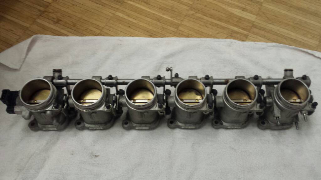

Die Einzeldrosselklappenanlage ist gestern angekommen und ich hab mich gefreut wir ein kleines Kind. Denk damit ist der letzte bernoullische Widerstand vor dem Kopf maximal dezimiert. :D

IMG-20161129-WA0035
wohl ehr eine Entdrosslungsklappe Bild

Mmh. Dieses Bild sollte eigentlich über dem Begriff:
Enddrosselungsklappe kommen. :D

Greddy985 hat geschrieben:Mmh. Dieses Bild sollte eigentlich über dem Begriff:
Sind die von einen M- BMW ?
Ich hatte auf meinem alten 2,0-16V Turbo Motor auch Einzeldrossel und 8 Einspritzdüsen.
Vor einigen Jahren war ich auch noch am überlegen mir auf die Supra Einzeldrossel zu bauen , hätte dann die Einzeldrossel von Jenvey verbaut.
