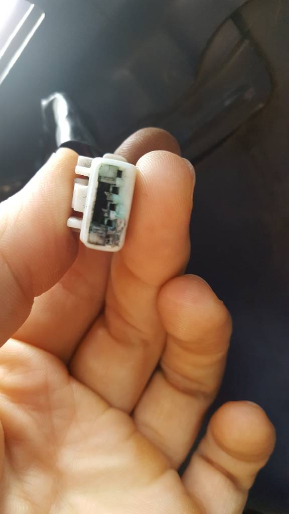

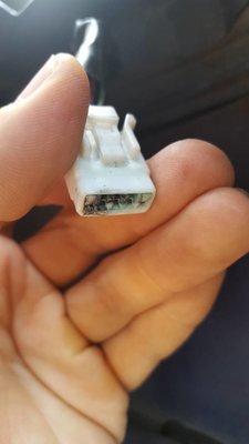

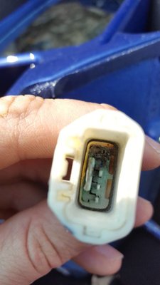

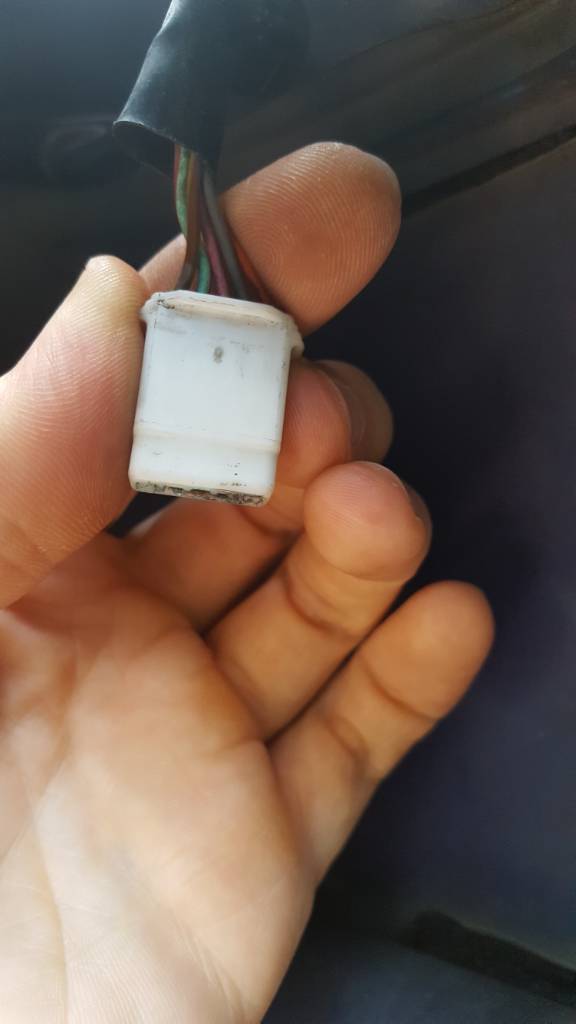

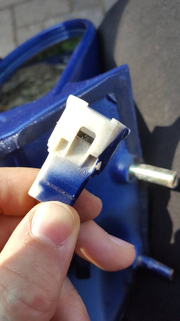

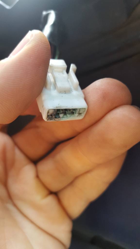

Kann mir jemand vllt.die Teilenr. für diese beiden Stecker nennen ( Steckverbindungen vom Spiegel)?
Danke im Voraus.

Schau mal in der Steckerübersicht im Downloadbereich, dort sind mehrere zum Runterladen.

Danke @JackEnox
falls jemand auch mal die Stecker benötigen sollte,folgende Teilenummern müssten es sein...
Male 5p Waterproof 90980–11181
FEMALE 5P Waterproof 90980–11182
Male Repair Wire (Kontakte) 82998–12630
Female Repair Wire (Kontakte) 82998–12650
werde mir mir die bestellen und bestätige das dann nochmal, ob die gepasst haben oder nicht.

Du brauchst die passenden Kontakte (Reperaturkabel) dazu, findest du auch dem Steckerübersicht-Katalog. Da ist eine Tabelle, welches Reperaturkabel für welchen Stecker ist. :)
