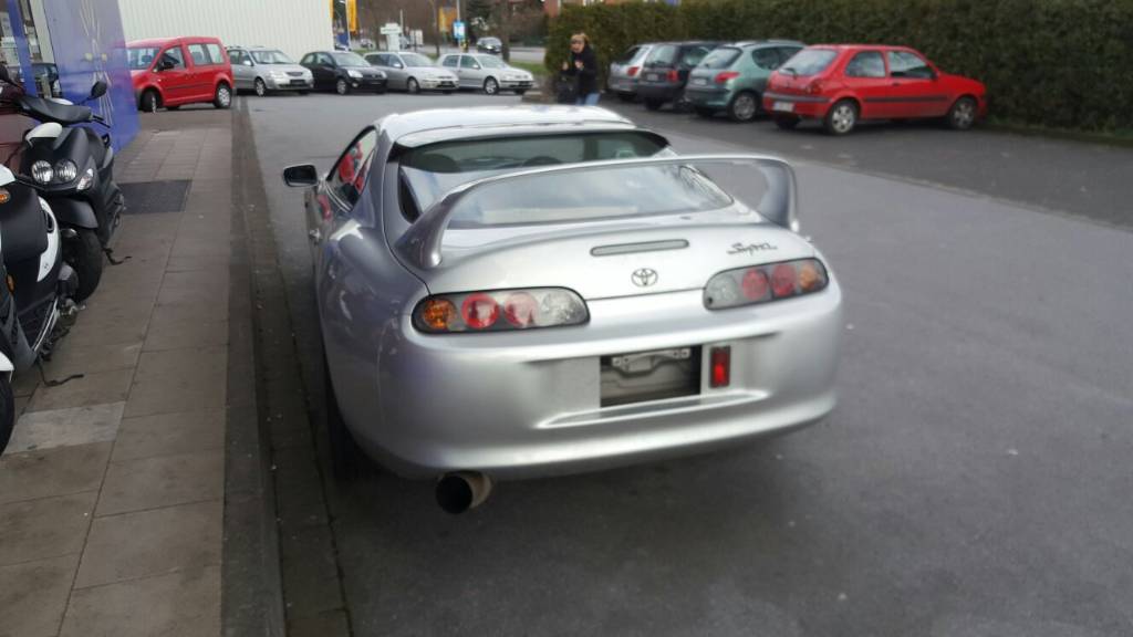

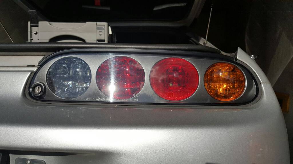

Hallo zusammen,
Ich habe meine hintere Stosstange dicht gemacht, d.h. das Loch/Aussparung für die Nummernschilder verschlossen und dabei auch die Nebelschlussleuchte entfernt. Ich fand dass es einfach nicht schön aussah.
Nun habe ich überlegt die NSL in das Rücklicht zu integrieren und bräuchte Unterstützung. Welche der Lichter würdet ihr empfehlen und wie macht man das überhaupt? Bin kein Elektrikprofi, jedoch sehr lernfähig
Hab einen Kippschalter für die NSL. Würde ungerne irgendeines der Rücklichter komplett verlieren... evtl ist es möglich durch Zwei-Phasen-Birnen eines der Lichter doppelt zu nutzen?
Ich habe keine Ahnung und bin für jede Idee/Anleitung dankbar.

Im Grunde steuerst du dann tatsächlich die zweite Phase der Rücklichter an über zwei zusätzliche Relais'
