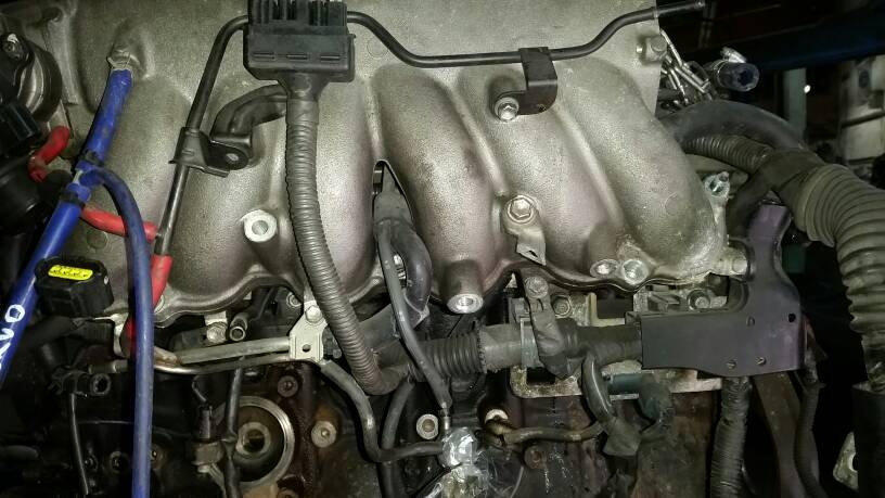

Der aristomotor müsste andere Lader haben, hast du mal ein Bild deiner ansaugbrücke?
mk487
Beiträge: 65
Re: [Suche] EU/US-SPEC Turbolader
Beitrag von mk487 »
Habe bei einem neulich einen aristo eingebaut und die Maßnahmen geändert. Würde mich Wundern wenn meiner das wäre. Habe div. Unterschiede gesehen. Wenn du was genaueres brauchst musst sagen. Muss nur um die ecke.
