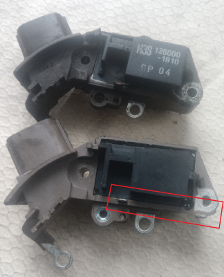

Konnte mich heute mal um die Lichtmaschine kümmern. Die Kohlen waren total runter, war also dringend notwendig die zu tauschen. Leider hatte ich den falschen Regler. Der hat zwar mechanisch gepasst, aber damit hat die Lichtmaschine irgendwie gar nicht geladen. Damit nicht versehentlich auch mal jemand drüber stolpert:
der obere Regler war verbaut und hat gegenüber dem anderen noch ein zusätzliches Bauteil zwischen den beiden Pins (Evtl ein Widerstand?).
Typenbezeichnung vom Regler, der nicht funktioniert hat war AS-PL ARE6014.
Hab jetzt mal nen anderen bestellt. Im Lichtmaschine ausbauen bin ich inzwischen ziemlich geübt :D

Der neue Regler, den ich geholt habe, hatte diesen Widerstand (oder was das halt für ein Bauteil ist) drin.

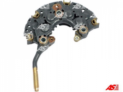

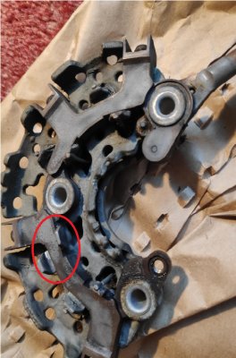

Allerdings hat es mir tatsächlich den Gleichrichter frittiert. Manche Dioden hatten gar keinen Durchgang mehr, eine war sogar Kurzgeschlossen. Zum Glück haben die Wicklungen am Stator nichts abbekommen. Ob das jetzt durch den Spannungsregler gekommen ist oder der schon vorher defekt war, keine Ahnung. Da die Lichtmaschine schon länger bei sehr niedrigen Drehzahlen die Spannung nicht gehalten hat, vermute ich, dass das schon vorher ein Problem war. Interessanterweise waren bei meinem verbauten Teil nur 6 anstatt 8 Dioden verbaut, 2 haben einfach gefehlt. So kann man die Leistung auch um 25% reduzieren...

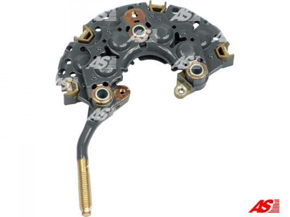

Also hab ich mir noch nen Gleichrichter bestellt. Der Gleichrichtertyp, der bei meiner JSpec Lichtmaschine (27060-46120) passt war AS-PL ARC6032. Der hat nen abgewinkelten Pluspol, Außendurchmesser 114,3 mm, Innendurchmesser 36mm und 8 Dioden und passt einwandfrei.
Nach ersten Tests lädt die Lima nun wieder.
