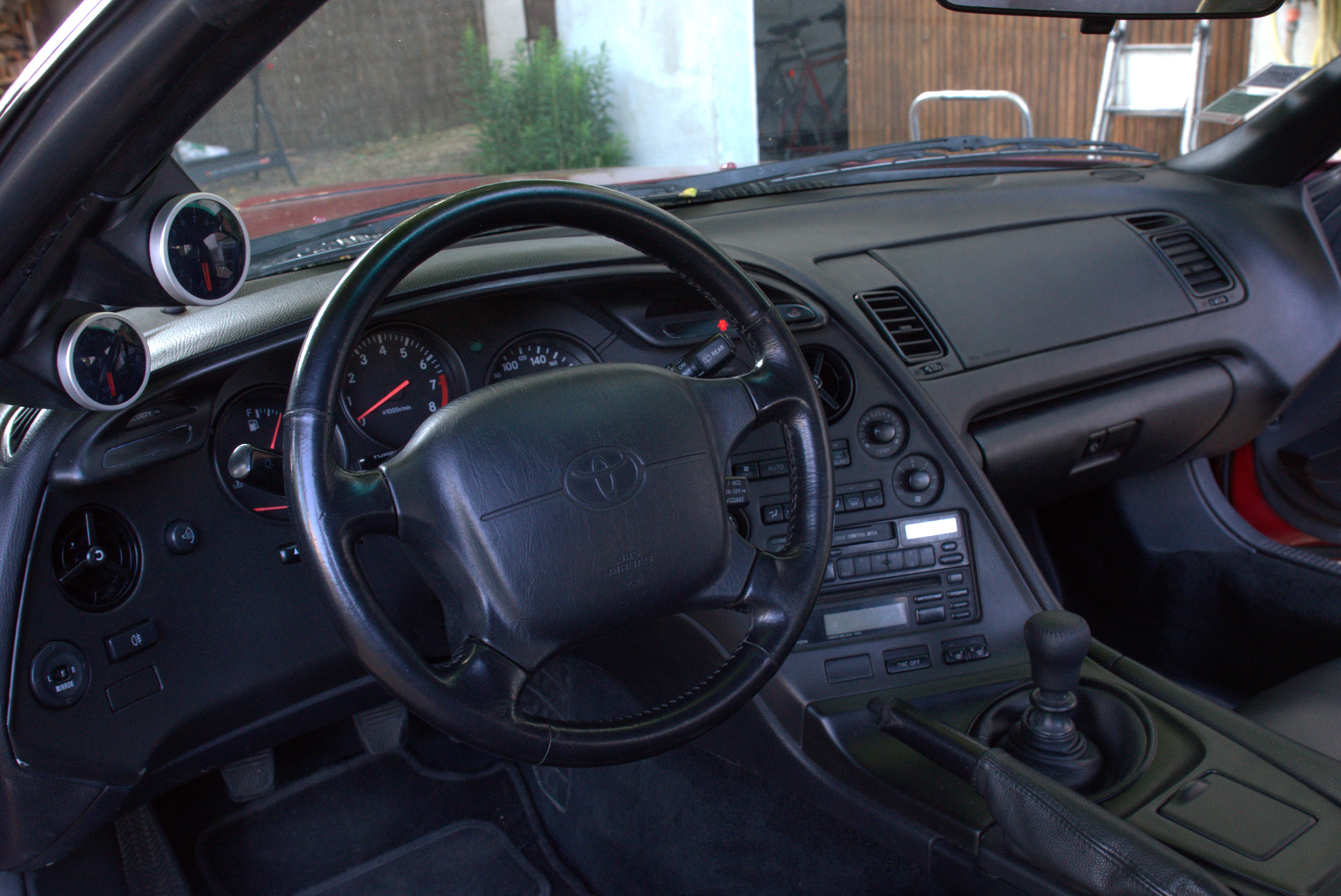

OK. 2014 kam das Auto mit zwei verschiedenen Scheinwerfer. Beide LHD, aus Glass. Der älteste, verfärbte LH Scheinwerfer hatte den LWR-Motor. Der RH sah relativ neu aus und hatte den LWR Motor nicht. Ich konnte ein altes Bild von 2015 finden:
Kein LWR-Schalter, aber die Panels wurden sowieso mehrmals ausgebaut vom ehemaligen Besitzer.
Ich wusste dass das Auto alle LWR-Anschlüsse hatte. Also irgendwann habe ich zwei neue Glass LHD Scheinwerfer mit LWR-Motor gekauft (PN 81170-1B220 + 81130-1B220) und ein LWR-Schalter gefunden. Alles war plug and play. Ich kann nicht mir vorstellen, dass der ganze Kabelbaum umgebaut wurde. Oder alle DK-spec haben DE-Spec Kabelbäume.
Was sagt das Orakel?
