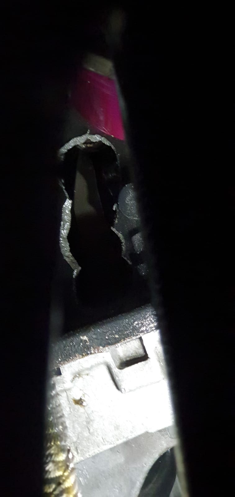

Der erste Blick unter Kendra brachte dann folgendes zu Tage - Löcher im Bock auf beiden Seiten:
