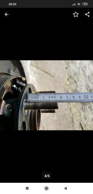

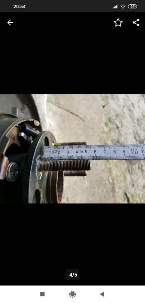

Hab bei Kleinanzeigen komplette Radnaben drin mit längeren Stehbolzen falls das für dich in Frage kommt. Sind bis auf ein Radlager wie neu.
