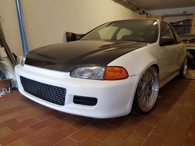

Ein ehemaliger Kumpel hatte wie auf dem Bild zu sehen, drei Gitter verbaut.
Es war ein ganz normales universal Gitter von Ebay aus Plastik zum selber zuschneiden. Hier: Gitter
Die beiden äußeren Gitter wurden mit einem 2K Kleber hinter den Lufteinlass geklebt und in der Mitte wurde das Gitter oben und unten mit jeweils 4 Kabelbinder befestigt.

Ja sowas habe ich mir auch überlegt, wird dann wohl auch darauf hinaus laufen.. Wundert mich nur, dass es hierfür nahezu nichts zum nachrüsten P&P gibt..
