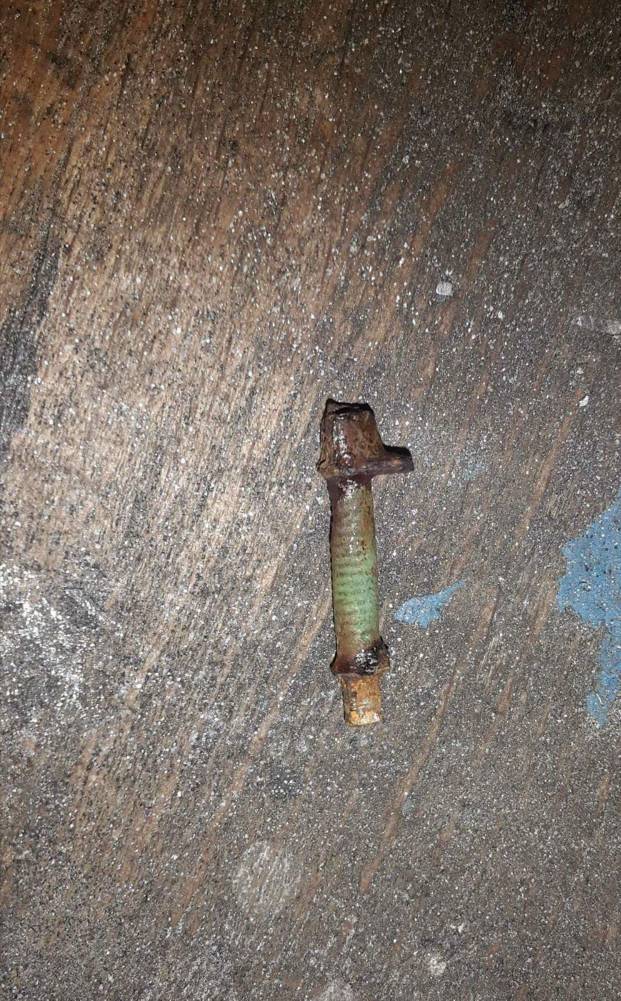

Bild 3 wie es nicht sein soll..
Bild 2 ein Aboxidierter Widerstand..
Bild 1 wie es sein soll
