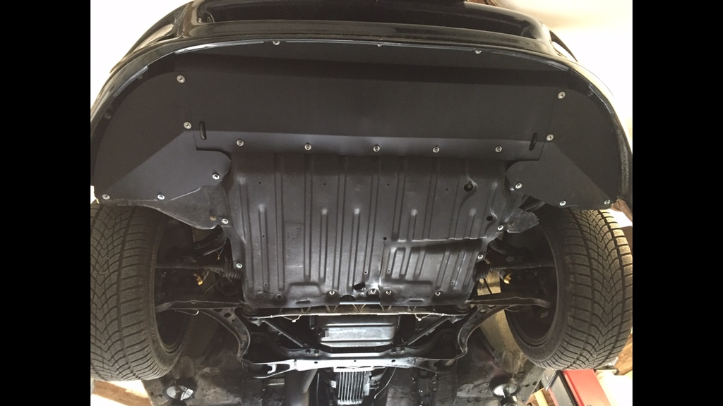

PS: Weil ich’s gerade sehe, ist dein Unterbodenschutz beim Motor eigentlich komplett dran auch vorne? Wenn nicht bringt das auch nochmal was und da gibt es ja das Kit von SRD.
Beiträge: 1978
Fahrwerkseinstellung bei Wolfgang Weber - Vilsofen
JackEnox hat geschrieben:PS: Weil ich’s gerade sehe, ist dein Unterbodenschutz beim Motor eigentlich komplett dran auch vorne? Wenn nicht bringt das auch nochmal was und da gibt es ja das Kit von SRD.
